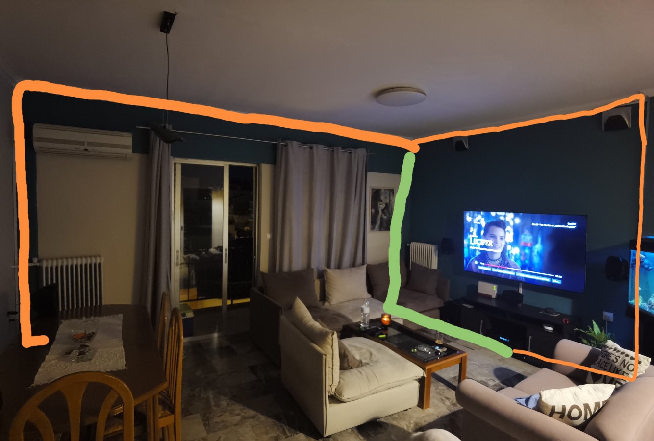

Το θέμα είναι ότι δεν μπορώ να βάλω δεξια-αριστερα από τον καναπέ.. δεν έχω τέτοιο χώρο.. τι άλλο μπορώ να κάνω?
Σύμφωνα με αυτή τη φώτο, σκεφτόμουν να βάλω τα left surround και right surround πάνω από τα back surround..
Δεν θα δουλεύει έτσι? Από τον τοίχο θα είναι με γωνία να βαρανε σε μένα.
Αλλιώς νομίζω κάπου είχε πάρει το μάτι μου και πάνω από τα μπροστά ηχεία στον τοίχο με το ίδιο σκεπτικό?

Ποια εννοείς surround επάνω σε back surround?
Μήπως εννοείς τα dolby enabled? Dolby enabled επάνω σε surround back μπαίνουν σε σύστημα με 7 ηχεία και όταν είναι 4 τα ηχεια Atmos.
Οι θέσεις εκεί πάντως είναι συμβιβασμός γιατί θα έχεις ήχο που θα έρχεται μόνο από πίσω.

3. με τα πλαινα καμια ιδεα/λυση? δεν ξερω πως θα μπορουσα να τα βαλω με βαση το χωρο.. δε γινεται αντικειμενικα να μπουν 2 ηχεια μες τη μεση... εκτος η μονη αλλη λυση, ειναι να τα εχω πχ πισω οπως ειπα, με καλωδιο 2 μετρα εξτρα και να τα μετακινω καθε φορα που θα δω ταινια!! καθολου βολικο, αλλα δεν ξερω αν υπαρχει αλλη λυση.

Καλύτερα να βάλεις ένα ζευγάρι overhead στο ταβάνι.
Τα front στο πλάτος αριστερά και δεξιά της TV πρέπει να μπουν τουλάχιστον. Τώρα είναι παράκεντρα και πολύ κοντά μεταξύ τους.
Εάν βάλεις upfiring/Dolby enabled, καλύτερα επάνω στα εμπρός, εφόσον είναι στο σωστό πλάτος. Δείχνει να είναι πιο εύκολη η απόσταση σε σχέση με τα πίσω.
Στην τελευταία φωτογραφία δείχνεις θέσεις ηχείων front height, όχι Dolby enabled. Άλλο αυτό.
