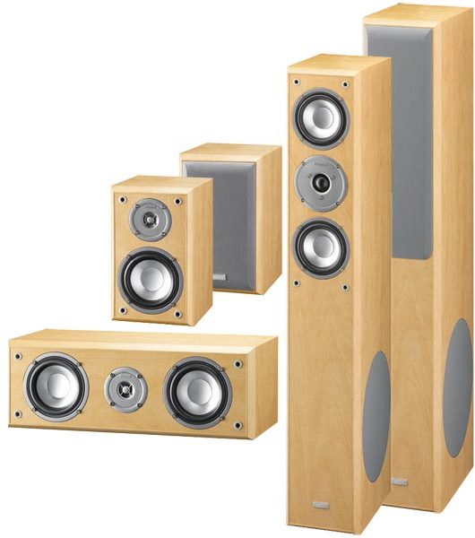

Καλημέρα σας,
Μετά τη αγορά ενός Denon AVR-X2700 ήρθε η σειρά της αναβάθμισης των ηχείων μου.
Ο χώρος είναι πολύ μικρός και χρειάζομαι τη βοήθειά σας να ταιριάξω ένα σετ ηχείων 5.1 που να μην "πνίγουν" Τον χώρο και να μην "πνίγεται" Ο ήχος τους. Θα ήμουν ευτυχής να ακούσω την άποψή σας.
Χώρος: κρεβατοκάμαρα, περίπου 9 τετραγωνικά (3x3)
Ακουστική απόσταση, περίπου 2.4 μέτρα.
Υπάρχον εξοπλισμός: Sony 65XF9005, Denon AVR-X2700, magnat monitor 990 set (κολώνες, κεντρικό & surround) και sub Yamaha YST SW030
Χρήση: Κυρίως home cinema.
Budget: 1200 - 2.000
Τα ηχεία δεν μπορούν να τοποθετηθούν σε απόσταση από τους τοίχους λόγω έλλειψης χώρου.
Ευχαριστώ προκαταβολικά για το ενδιαφέρον και το χρόνο σας.

Το σετάκι με τα Magnat έχει παίξει στο μακρινό παρελθόν και με λογότυπο της Eltax σε διάφορες παραλλαγές.
Μέχρι και οι ακμές της καμπίνας και το μικρότερο tweeter στα κεντρικά και surround ίδια είναι.
Ξέρω ακριβώς περί τίνος πρόκειται. Τα εμπρός ηχεία παρά το οκταράκι στο πλάι που έχουν το καθένα, από μπάσο δεν... παίζει σαν ηχείο ραφιού. Λογικό βέβαια για ένα σούπερ οικονομικό σετ ηχείων. Εξ' άλλου το βρίσκεις κάτω από 300 ευρώ όλο το σετ.
Η πρότασή μου αφορά μικρά ηχεία και σοβαρό sub, ακριβώς αυτό που ζητάς για τον μικρό χώρο έτσι ώστε να μην "πνίγεται", ακουστικά και οπτικά.

Πάντως σε σχέση με τις μηχανές αυτές καθ' αυτές (τα ηχεία) δεν παίζει ρόλο μόνο η διάμετρος. Κλασικό παράδειγμα το σετ του OP το οποίο παρ' όλο που έχει οκτάιντσα μεγάφωνα, δεν επαρκεί και είναι χειρότερο σε σχέση με ηχεία που έχουν μικρότερης διαμέτρου κώνο. Το μυστικό κρύβεται και στη διαδρομή και στην καμπίνα, αλλά ας μην το μπλέξουμε παραπάνω.
