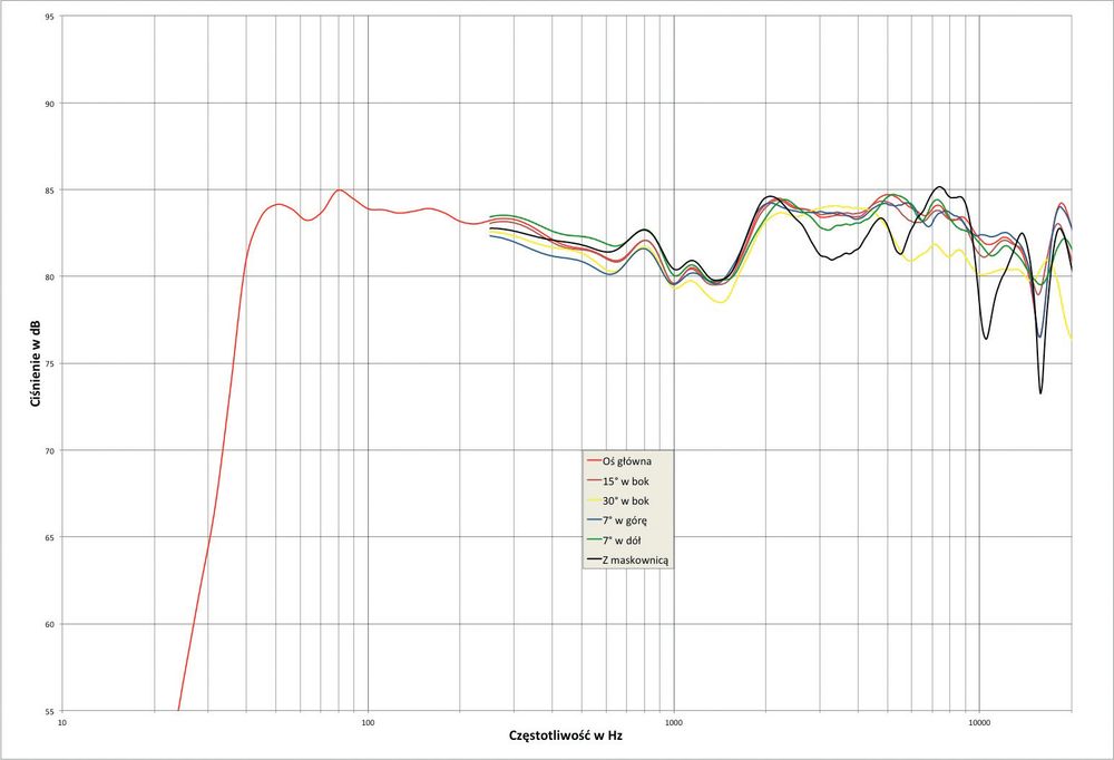

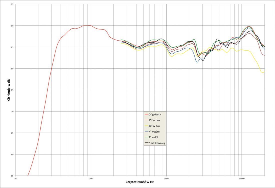

Στα Elac επειδή η ευαισθησία είναι στα 84dB αλλά και επειδή η απόκριση πιο κάτω από τα 50Hz πέφτει σημαντικά, το αποτέλεσμα θα είναι να σηκώνει το Volume αρκετά και να μην υπάρχει η αίσθηση ότι παίζει δυνατά.

Στα Polk η ευαισθησία είναι στα 87dB και η απόκριση στο χαμηλό παραμένει ψηλά μέχρι και τα 35Hz περίπου και θα υπάρχει η αίσθηση ενός πολύ πιο "γεμάτου" ηχείου.
Polk S50e
Από την άλλη πλευρά τα Elac είναι πιο εύκολα στην αντίσταση αλλά εκ των πραγμάτων στη "ζυγαριά" θα ακούγονται σαφώς πιο άδεια και flat, πράγμα που σε setup χωρίς sub δεν θα έχει το επιδιωκόμενο αποτέλεσμα που θέλει ο φίλος για να ξεκινήσει να ακούει.
