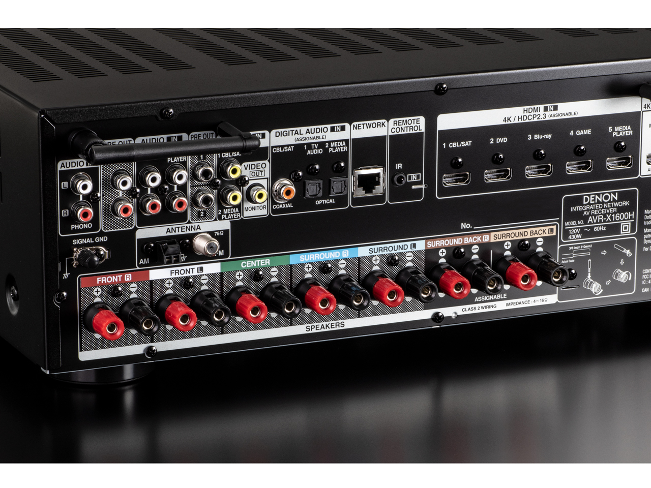

Γνωρίζετε αν μπορει ο denon και τα ηχεια να συδεθουν με καλώδια με απόληξη μπανάνα ?
Η εστω ποιος ειναι ο καλύτερος τρόπος σύνδεσης ?

Στον ενισχυτή Denon 1600 πως ταιριάζει η μπανάνα στην μπόρνα ?
Το ιδιο και για ηχεία dali oberon.
Οι μπανανες που μου εδωσαν ειναι taga tcb 001

Απλά βγάζεις τα πλαστικά καπάκια (όπου υπάρχουν) στο πίσω μέρος της μπόρνας στον ενισχυτή και στα ηχεία.

Ζητω συγνώμη αν γίνομαι κουραστικός αλλα στον ενισχυτή ειναι βιδωτες οι μπόρνες,βγαινει με καποιο τρόπο το καπάκι?
Και τα ηχεία βιδωτή εχουν.

Στο πίσω μέρος της μπόρνας, εάν υπάρχει ένα πλαστικό καπάκι, το αφαιρείς και εμφανίζεται η τρύπα στην οποία θα βάλεις την μπανάνα
Στον Denon θα χρειαστείς ένα ίσιο κατσαβιδάκι για να το αφαιρέσεις. Εφ' όσον χρησιμοποιήσεις μπανάνες, δεν χρειάζεται να ξεβιδώσεις τίποτε.
Στη φωτογραφία οι μπόρνες του 1600Η χωρίς τα πλαστικά καπάκια. Στις τρύπες που φαίνονται, κουμπώνεις τις μπανάνες.
