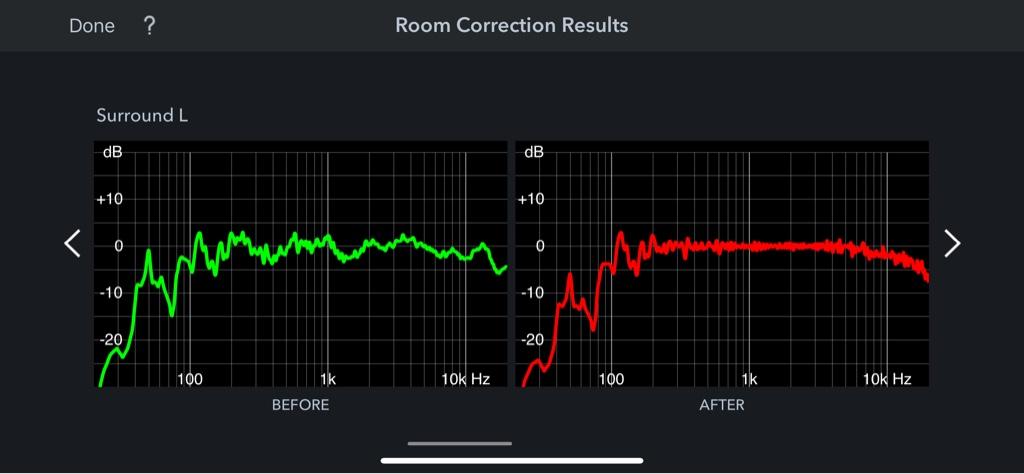

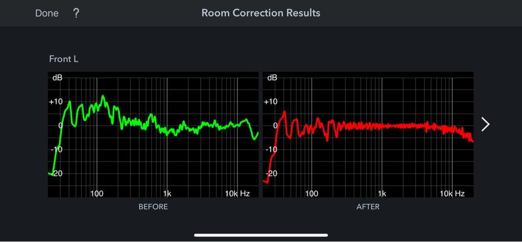

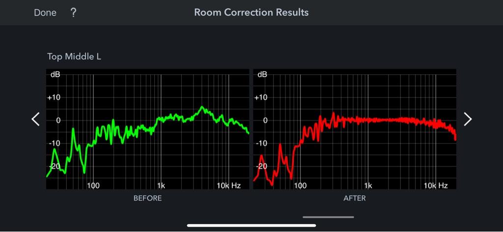

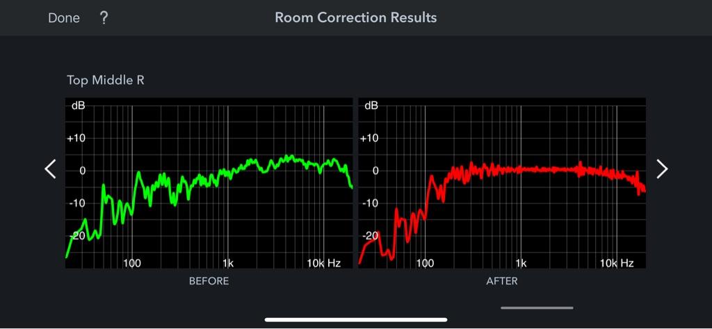

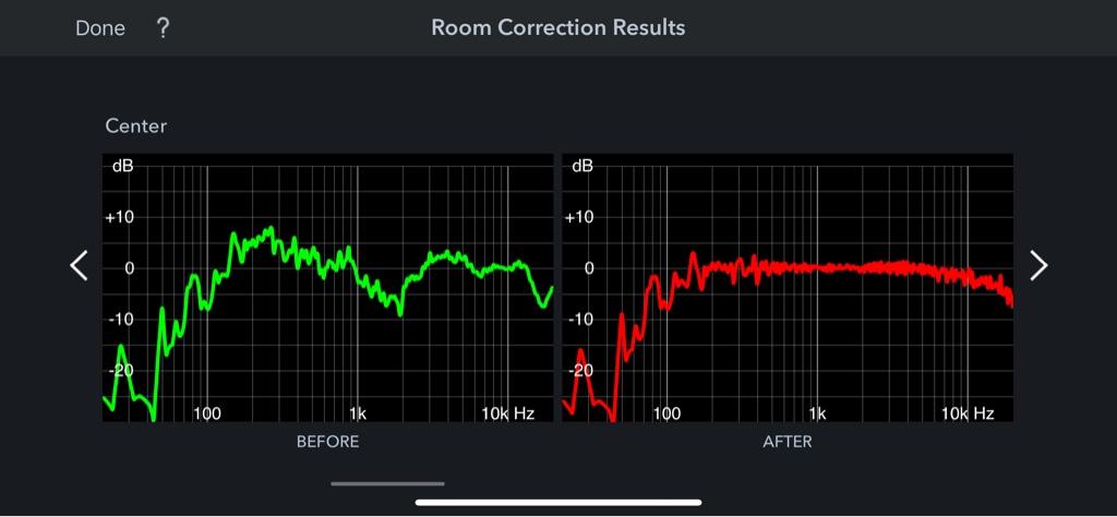

Εκανα setup με την εφαρμογη του audyssey αλλά δεν μπορω να ανεβασω φωτογραφίες. Πως αναεβαινουν?? πήγα στα συννημενα και εχω αρχεια jpeg 1280Χ580 150κβ αλλά δεν ανεβαινουν
