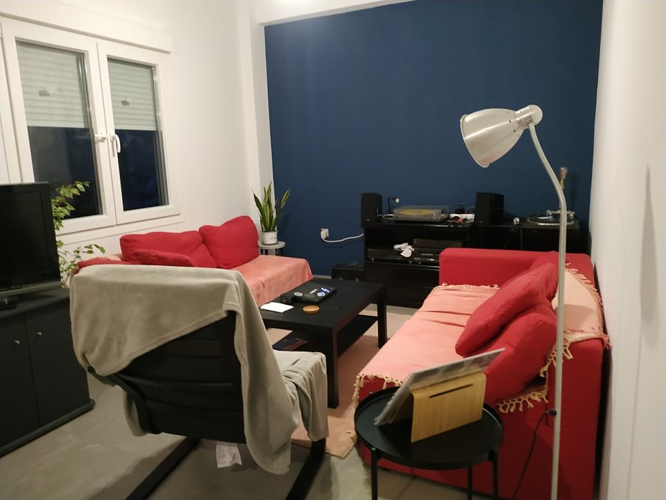

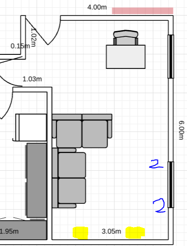

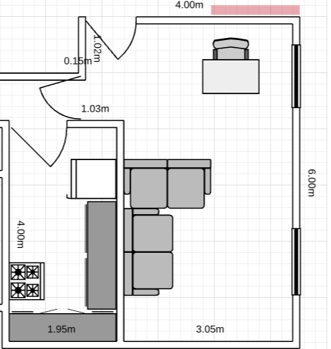

Ο χώρος μου είναι περίπου 20τμ όπως φαίνεται στη φώτο, και μάλλον θα μπεί αρχικά πάνω σε έπιπλο. με απόσταση ακοής τα 2-3 μετρα.
Στη πρώτη φώτο φαίνεται το σαλόνι μου, και στη δέυτερη με κίτρινο πού θα μπουν κατά πάσα πιθανότητα με όσα έχω διαβάσει για πώς τοποθετούνται, αν και η θέση 2 είναι μια άλλη που σκέφτομαι οτι θα μαρεσε όσων αφορά το τρόπο ακρόασης.

με αυτά που βλέπω στο σχέδιο σου, θα έπαιρνα κάτι φθηνό.
Είναι τελείως λάθος ο χώρος όπως τον έχεις για ακρόαση μουσικής.
Αν είσαι πρόθυμος για αλλαγές και θυσίες, τότε ηχεία σαν τα Genelec 8010A, κοντινή απόσταση ακρόασης, και ένα phono preamp/pre-processor θα σου δώσουν αρκετά καλό ήχο για να μην πω τρομερό, αλλά θα ανέβεις λίγο σε μπάτζετ και στο μέλλον αν η μουσική που ακούς έχει μπασσάκι, θα πάρεις και ένα subwoofer.
Οταν λες αλλαγές εννοείς να μεταφέρω το Γ του καναπέ?
Ιδανικά για αυτό σκεφτόμουν τη θέση 2 ώστε να βάλω μια πολυθρόνα απέναντι απο τα 2 ηχεια αλλά νομιζω είναι λάθος σαν τοποθέτηση. Κάνω λάθος?

Τώρα στον χώρο.
Φαίνεται καλός αλλά με λάθος χωροταξία για ακρόαση μουσικής.
Αν τα ηχεία μπούνε εκεί που έχεις τα κίτρινα σημάδια και βάλεις τον καναπέ απέναντι είσαι αρχηγός.
Και μάλιστα έτσι ο χώρος σηκώνει άνετα ηχείο δαπέδου.

Τώρα στον χώρο.

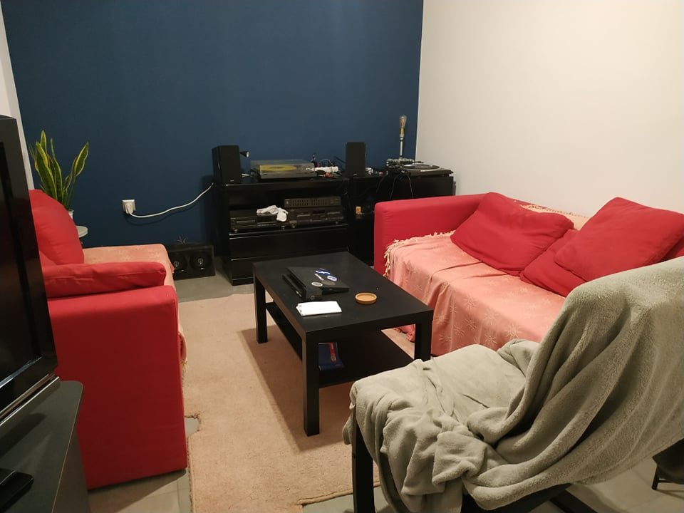

Χθες έκανα αυτή την ανακατάταξη -προσθαθω να εχω την καρέκλα μου απέναντι από τα ηχεία. Τωρα είμαι στα 2μιση μετρα απόστασης ακριβώς.
Τα ηχεία δεν πρέπει να μπαίνουν σε ένα ορθογώνιο παραλληλογραμμο στην μικρή του πλευρά ; κάνω λάθος?
ΥΓ μάλλον θα χρειαστεί κάδρα/ κάτι για τους τοίχους

Εννοείται πως τα ηχεία πρέπει να μπουν στην μπλε πλευρά.
Η απόσταση ακρόασης πρέπει να είναι ίση (σχεδόν) με την απόσταση των ηχείων.
Με λίγες αλλαγές (αν δεν υπάρχει παντόφλα) θα τα καταφέρεις.

Αρχικά βάλε στη μέση του τοίχου το έπιπλο.
Τα ηχεία θα μπουν μπροστά από το έπιπλο περίπου ένα μέτρο τον πίσω τοίχο.
Θα δούμε όταν πάρεις ηχεία.
Ο καναπές δεξιά ενοχλεί.
Εγώ θα τον έβαζα απέναντι από τα ηχεία.
Βασικά θέλεις όσο το δυνατόν πιο ελεύθερο χώρο ανάμεσα στα ηχεία και την θέση ακρόασης.

Χοντρικά αφού βλέπω πλάτος 3.05 αφήνεις ένα μέτρο ανάμεσα στα ηχεία και τον τοίχο και σου μένουν δύο μέτρα απόσταση μεταξύ τους.
Βάζεις την θέση σου σε απόσταση 2μ αν θέλεις να είσαι by the book ή άντε στο 2.30 και είσαι έτοιμος.
Τα υπόλοιπα θα έρθουν σιγά σιγά.
Ο χώρος είναι καλός.
Σηκώνει σίγουρα ηχείο βάσης.

Εγώ θα έβαζα τους καναπέδες στην θέση ακρόασης να χωρίζουν τον χώρο εκεί και να συμβάλλουν και στην απώλεια του ήχου στο βάθος.
