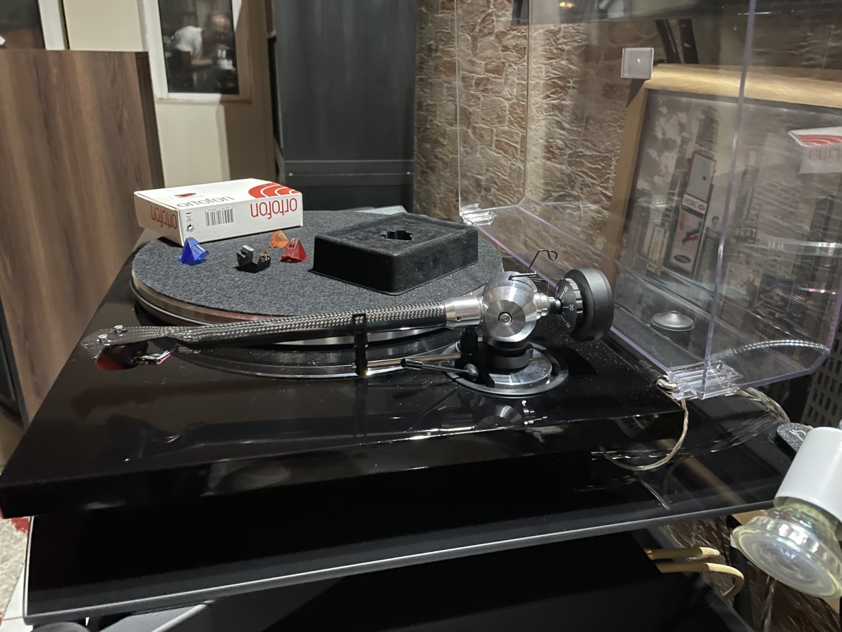

Ολα ξεκινησαν οταν προσθεσα ενα ακομα deck στα πολλα που ηδη εχω στην κατοχη μου, που ειχε ηδη εγκατεστημενη μια Ortofon Red σαν "δωρο" απο τον κατασκευαστη.
Τo (υπεροχο) πικαπ ηταν το Acoustic Solid "Classic Wood" που το αγορασα με αναβαθμισμενο βραχιονα απο τον standard που ειχε... Ειχε λοιπον standard τον βαρεως τροποποιημενο Rega 220 στην εκδοση Acoustic Solid WTB 270 αλλα εγω, το πηρα με extra τον Acoustic Solid WTB 370 που ειναι βαρεως τροποποιημενος Rega RB-303 (καλωδιωση, ρουλεμαν, εδραση, VTA και αντιβαρο αναβαθμισμενα στα Acoustic Solid standards).
- "Ρε δεν παιρνω και ενα 2m Blue stylus" σκεφτηκα... "να το κανω ακομα καλλυτερο"? ...και εγινε! Βεβαιως η διαφορα ηταν τεραστια στα παντα!
Ομως... να που μια εβδομαδα μετα, ενας φιλος αναβαθμιζε την (μολις αγορασμενη) 2m black που ειχε για κινητου πηνιου και με καλεσε στο τηλεφωνο για συμβουλη στο "που να παει"... Αφου λοιπον τον συμβουλεψα, μετα μου λεει... "και την black που εχω με ουτε 100 ωρες τι την κανω? Αντε να τους πεισεις οτι η κεφαλη ειναι αστρωτη..." "Ποσα"? του λεω εγω με την σειρα μου... "Ξερω 'γω? 380?" "350 και την πηρα εγω τωρα" του λεω... και εγινε!
Τρεις μερες περασαν και αλλος φιλος με μια "2m Βronze" με παιρνει για συμβουλη... "Ρε συ βγαλανε την 2m LVB 250 και εγω ειχα παρει την Bronze για την αναβαθμισω σε black μολις μπορεσω... τωρα με εχουν πιασει τα διαλια μου με αυτην... αμα παρω σκετο το tip κανει εναν σκασμο λεφτα, ενω αμα πουλησω την Bronze μου -την ξερεις- με λγοτερες απο 180 ωρες στα 250 και παρω καινουργια LVB 250 μου "ερχεται στα 600... δηλαδη λιγοτερο απ το να παρω "σκετο" stylus"... "Eρχομαι"... του απαντησα!
Οποτε βρεθηκα με... Δυο απολυτως ιδια σωματα "2m Bronze/black", ενα ακομα σωμα "2m red/blue" και τεσσερες βελονες... μια Red, μια blue, μια Bronze και μια black...
Οι συγκρισεις λοιπον αναμεσα στους συνδιασμους που προκυπτουν ηταν αναποφευκτο... Ελα ομως που το Acoustic Solid αποδειχθηκε πολυ ανωτερο τον προσδικειων μου και της κατηγοριας του, οποτε το αναβαθμισα και αυτο στο ακομα μεγαλυτερο Αcoustic Solid "The solid wood" κρατωντας ομως τον (εξαιρετικο) βραχιονα που αποδειχθηκε πολλες κλασσεις ανωτερος ενος "απλου" Rega RB-303...
Οποτε λοιπον η συγκριση προεκυψε καπως ετσι...
Παμε λοιπον στα αποτελεσματα...
Σαν αναφορα, το 10 στην αποδοση ισοσταθμει με την κεφαλη Οrtofon MC-7500 με VDH retip (stylus, cantilever και αναρτηση) τοποθετημενη σε πολυ αναβαθμισμενο (φανταστικη καλωδιωση εντελως εννοιαια απο τα pin ως τα βυσματα και ειδικα σχεδιασμενο σε CAD και φτιαγμενο σε μηχανουργιο αντιβαρο με το κεντρο βαρους στο ιδιο επιπεδο με την βελονα) βραχιονα Alphason HR-100 MCS...
Εχουμε και λεμε λοιπον...
1. Σωμα κεφαλης Οrtofon Red/Blue με βελονα RED:
Αποδοση: 4.5, value for money: 8.5
2. Σωμα κεφαλης Οrtofon Red/Blue με βελονα BLUE:
Αποδοση: 7, value for money: 9.5
3. Σωμα κεφαλης Οrtofon Red/Blue με βελονα Bronze:
Αποδοση: 7.2, value for money: 5
4. Σωμα κεφαλης Οrtofon Red/Blue με βελονα BLACK:
Αποδοση: 7,3, value for money: 3
5. Σωμα κεφαλης Οrtofon Bronze/Black με βελονα RED:
Αποδοση: 5.8, value for money: 3.5
6. Σωμα κεφαλης Οrtofon Bronze/Black με βελονα BLUE:
Αποδοση: 8.1, value for money: 9.5
7. Σωμα κεφαλης Οrtofon Bronze/Black με βελονα Bronze:
Αποδοση: 8.5, value for money: 8
8. Σωμα κεφαλης Οrtofon Bronze/Black με βελονα Black:
Αποδοση: 9, value for money: 7.5
Και τα (εκπληκτικα) συμπερασματα...
1. Αν ποτε παρετε Οrtofon 2m, ψαξτε για "φθηνο" (50-100 Ευρω) Bronze/Black σωμα χωρις βελονα η με κατεστραμενη βελονα... Μετα αγοραστε καινουργια Βlue βελονα για να του βαλετε... Θα σας κοστισει το ιδιο με το να αγοραζατε μια 2m Blue καινουργια, αλλα ενω παλι η βαλονα θα ειναι καινουργια η αποδοση ειναι συντριπτικα καλλυτερη και μαλιστα σε hi-end επιπεδα πλεον...
2. Αν θελετε να παρετε back-up βελονα ωστε να μην φθειρετε ασκοπα την 2m Black, η την Βlack LVB 250 που τυχον εχετε για τις περιπτωσεις που το πικαπ ¨παιζει για να παιζει και οχι για ακροαση" μην παρετε βελονα bronze... παρτε την blue στο μισο κοστος και το 95% της αποδοσης...
3. Οι ακριβες βελονες της σειρας 2m, επανω στα "φθηνα" Red/blue σωματα, ειναι "σκετη αυτοκτονια"... Εγκλημα χωρις επιστροφη...
4. Aν εχετε 2m Red/blue σωμα και σας "τυχει"η ευκαιρια αποκτησης του "ακριβου" Bronze/Black σωματος... μην αφησετε το "λαυρακι" να σας "γλυστρισει απο τα χερια"... Η αποδοση της Blue η Red κεφαλης σας θα εκτοξευθει!

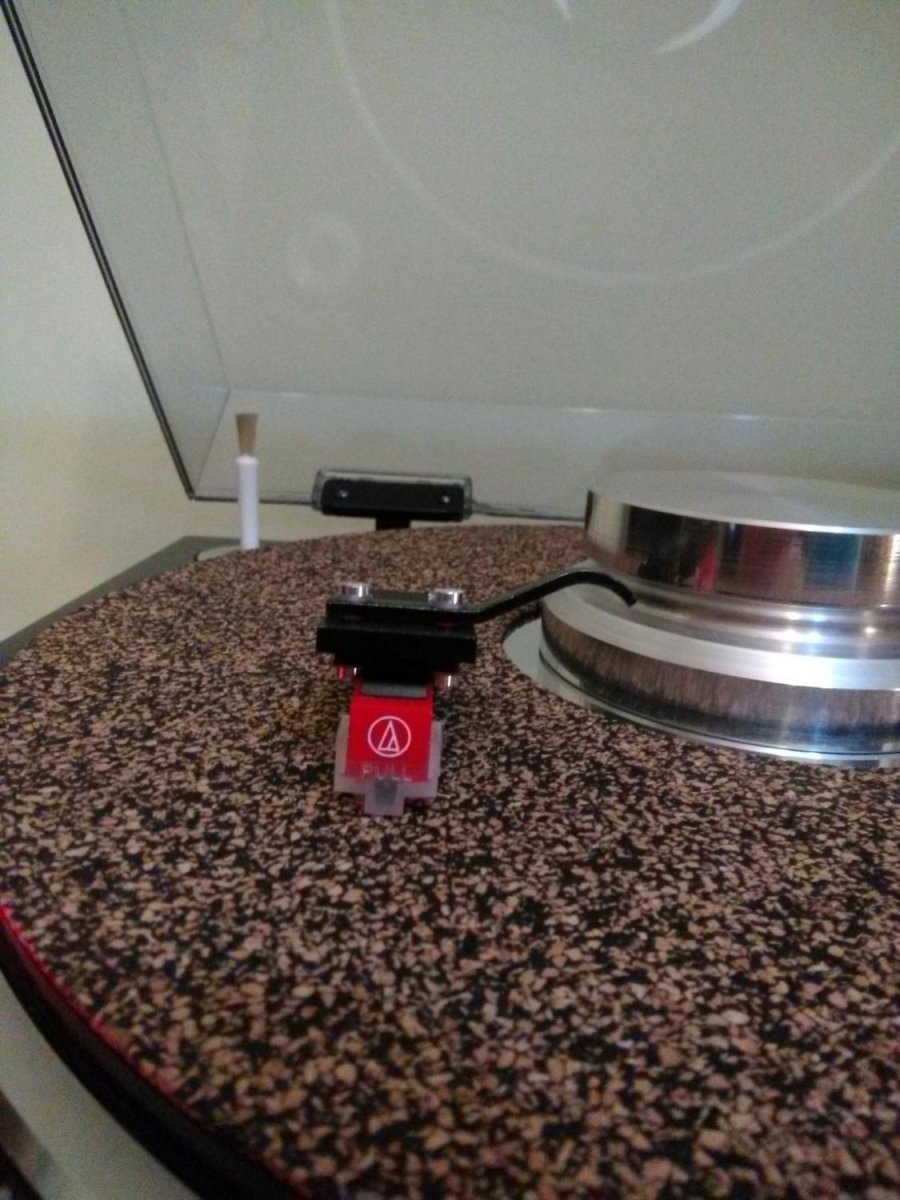

εγώ χαίρομαι που ο φίλος buckalis δεν μας εγκατέλειψε.
θα πω πρώτα κάτι για την blue που την έχω ακούσει σε 3 πικάπ και 3 σπίτια (και στο δικό μου πικάπ/σπίτι)
δεν θέλω να στεναχωρήσω φίλο και μέλος του φόρουμ σε περίπτωση που διαβάσει, αλλά αν μου χάριζε κάποιος την κεφαλή -καινούργια σφραγισμένη που λένε- , δεν θα την έβγαζα καν από το κουτί της.
θα το έπαιρνα, θα του έλεγα ευχαριστώ και θα την έβαζα στην άκρη απλά για να λέω ότι την έχω...
έχω άλλες πολύ φθηνότερες και καλύτερες. έχω άλλες στα λεφτά της που είναι καλύτερες από αυτές που είναι φθηνότερες και καλύτερες από αυτήν! :flipout:
για την bronze τώρα... την έχω ακούσει σε 2 πικάπ και 2 σπίτια (και στο δικό μου πικάπ/σπίτι)...
είναι εντυπωσιακή!
αν ο φίλος μου που μου την είχε αφήσει για 2-3 βδομάδες (αν θυμάμαι καλά) αποφασίσει να μου την πουλήσει σε τιμή ανάλογη με τα χρονάκια της, θα την πάρω.
είναι το τέλειο παράδειγμα κεφαλής που θα ήθελε να ήταν cd....... και το καλό cdp μου είνα ακόμα χαλασμένο... :bigcry:

Oπως προειπες, "Ας μην ειμαστε απολυτοι"...
Η προσωπικη μου αποψη ειναι οτι η ΑΤ-95 SH (219 Ευρω) ειναι μια αριστη επιλογη για καποιον που εχει "βαρυ lustre-origin" βραχιονα και θελει να μεινει εκει... Αν ομως καποιος εχει Rega-origin βραχιονα, θα συνιστουσα να προτιμησει ξοδεψει "κατι παραπανω" και να παρει μια 2m Bronze (325 Eυρω) γιατι αφενως το σωμα, οι μαγνητες κ.λ.π ειναι σαφως ανωτερα, αφεταιρου η συμβατοτητα με Rega ειναι απολυτη και ο ηχος πραγματικα hi-end... Aν ομως το ποσο των 300+ ειναι "εκτος budget", τοτε (και παντα για rega-origin βραχιονα) θα συνιστουσα να παρει μια Ortofon 2m blue (20 ευρω λιγωτερα απο την ΑΤ) και μετα να ψαξει για 2m black/bronze σωμα χωρις βελονα, η με κατεστραμενη βελονα (περιπου 50 Ευρω) διοτι και θα καταληξει με ανωτερη, ποιοτικοτερη και μουσικοτερη κεφαλη και θα εχει τεραστιες δυνατοτητες αναβαθμισης στο μελλον αν αγορασει μετα ενα black stylus (οποτε θα εχει την καλλυτερη ΜΜ κεφαλη που υπαρχει ξεπερνωντας σε αποδοση ακομα και πολλες ΜC "του χιλιαρικου"), αλλα παραλληλα θα εχει και για back-up ενα αξιοπρεπεστατο stylus (το blue) ωστε αφενως να "προστατεψει" απο ασκοπη φθορα το black stylus επεκτεινοντας κατα πολυ την ζωη του, αφεταιρου θα εχει το 95% της αποδοσης της (εξαιρετικης) bronze...
95% της bronze η blue , δεν θα το έλεγα με τίποτα!
φυσικά όλοι τις γνώμες μας λέμε και όλες οι γνώμες σεβαστές!
δυστυχώς δεν έχω ακούσει black για να έχω ο ίδιος άποψη για το αν είναι η καλύτερη ΜΜ που υπάρχει..
για μένα η καλύτερη ΜΜ που υπάρχει είναι η ΜΜ1Β jico sas.
οκ, και η γεννήτρια philips GP 500 MK2 με sas ακίδα. (ίδια ακίδα βγάλε βάλε δλδ -και μου άρεσε περισσότερο, αν και κάποιος μπορεί να πει το αντίθετο)
εδώ οι κεφαλές με την GP 500 να αδικείται κατάφωρα από το headshell που φοράει ενώ έχει πάνω της την sas ακίδα.
η ΜΜ1Β αριστερά έχει από πάνω της ένα από τα καλύτερα headshells που υπάρχουν, το ADC LMG1 (από μαγνήσιο φυσικά) και φοράει ελλειπτική ακίδα στην φωτό.
αν ποτέ βρω και αγοράσω 2ο ADC, η σύγκριση θα είναι πιο αντικειμενική..
