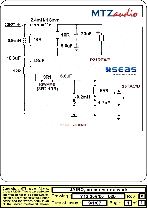

Φυσικά θα παρουσιάσουμε όλα τα σχέδια του ηχείου και του crossover ώστε να μπορεί, όποιος θέλει να το φτειάξει, να προμηθευτεί τα υλικά από το εμπόριο χωρίς κατ ανάγκη να πρέπει να αγοράσει τίποτα από την MTZ Audio (www.diyaudio.gr).
