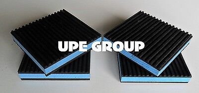

Λοιπόν πρώτα από όλα να μην ληφθεί ως διαφήμιση...!!
Τώρα , τα δόκίμασα από το Εμπευ και εχω παθει πλάκα....κανουν μονο 10$, ητοι 7ευρώ, όσο ενα ποτό σε ενα κωλόμπαρο.....και οταν το βάλετε θα παθετε πλάκα....
ο τύπος δεν ξερω αν τα φτιάχνει μόνος του αλλά του εχω παρει ήδη 6 τετράδες...ειχα δοκιμάσει στην αρχή με δυο σετ, ηρθαν πριν λίγες ημέρες...και βουαλά!! ηταν η μονη ευχάριστη εκπληξη στο προς στιγμήν χαλασμένο σύστημα μου (γιατί μετακόμισα και δεν παίζει αυτή τη στιγμή, ψάχνω να γεμίσω το χώρο!! βλ. θρεντ στα τεχνικα....)
Μιλάμε τα εβαλα κατω απο τα μονομπλοκ της καρυ και εχουν ανεβασει ζωντανια, μπασο πιο σφιγμενο και ζωντανο, πιο συμαζεμένο....πιο καθαρα οργανα μεταξύ τους αλλά η γενική βελτίωση ήταν η μεγαλύτερη δυσανάλογη σε σχέση τιμής προς απόδοση που εχω δωσει αυτά τα χρόνια που ασχολούμαι....!!!
Τα βάζω στα ηχεία κάτω από πλάκα γρανίτη, στα τέσσερα σημεία που από πάνω από την πλακα ακουμπαν οι ακίδες με τα πιατάκια τους και ο ηχος εκτοξεύεται ακόμη περισσότερο...
Οποιος θέλει να με ακουσει ας παρει ενα σετάκι μόνο..ετσι για δοκιμή...Ας το παραλάβει...και ελάτε πίσω να το συζητήσουμε!!!
Εχω δωσει αρκετά λεφτα και σε καλωδια,μηχανηματα,πριζες κτλ...ηταν το μοναδικό εξάρτημα που επιτέλους αισθάνθηκα πως ένας από όλους αυτούς που πουλάνε δεν μου το έχ.... από πίσω!!
τωρα μίλησα με αυτόν στο εμπέυ που τα έχει και τον εβαλα να μου πουλήσει άλλα 4 σετακια....θα γεμίσω όλο το σύστημα!!! και το σιντι και τον προ....
εντωμεταξύ δεν ειναι ακριβά υλικά, το φτιάχνεις και μόνος σου...μαλλον....δηλαδή φαίνεται να είναι φελός με στρώσεις ενός είδους λάστιχου πανω και κάτω...τωρα αν εχει καμια τεχνική γιατί το λάστιχο είναι στις δυο μεριές ριγωτό ή είναι κανα είδος λαστίχου διαφορετικού από τα συνηθισμένα, δεν το ξέρω....
τσεκάρετε το γιατί ειναι πολύ hi end το εργαλείο και ασ κάνει μονο 10 διλλάρια...θα με θυμηθείτε...
http://cgi.ebay.com/ISOLATION-VIBRA...oryZ3283QQssPageNameZWDVWQQrdZ1QQcmdZViewItem

το κακό με αυτόν που τα πουλάει είναι ότι βγάζει δυο δυο τα σετ και τα πουλάει...τον εστειλα δυο φορές μειλ να βάλει και αλλα για αγορά..!! οπότε πρεπει να του στείλετε μειλ...αν δεν ξυπνήσει λίγο να βάλει καμιά εικοσαριά να τρέχουν....!!

και γιατί δεν παίρνετε ένα φύλλο χοντρό φελώ και λάστιχο να τα φτιάξετε μόνοι σας ντε?
sfortis
Administration Team
3 August 2006
11,396
t3.large
χμ, τώρα που το λες... το νοβοπάν όμως δεν έχει καμία αποσβεστική ικανότητα
DIPIE
13 July 2007
17,257
Φελλό βάζουν και πάνω κάτω ελαστικό.Απλή κι αποτελεσματική κατασκευή(για μικρομεσαία βάρη).
