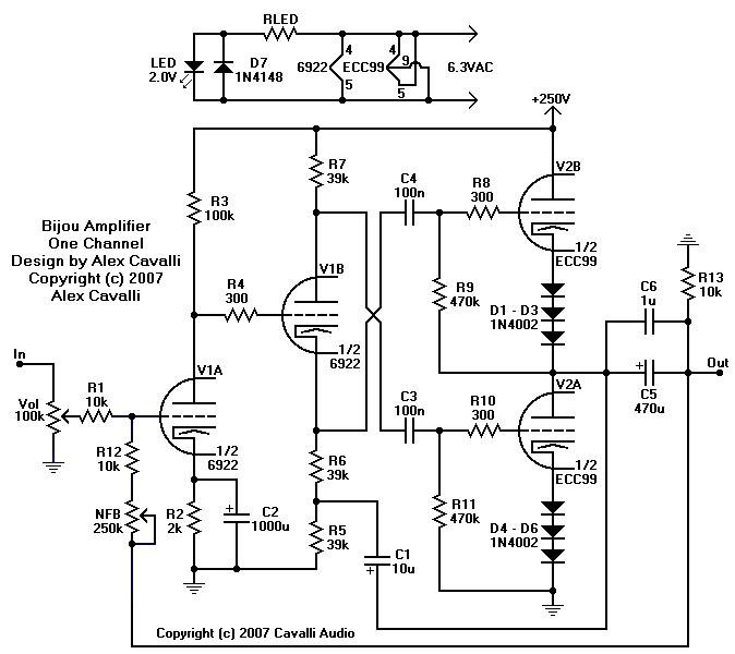

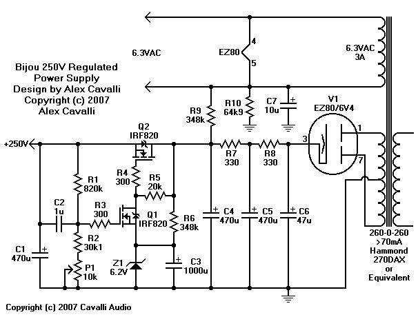

Ήρθε σήμερα το κιτ του λαμπάτου ενισχυτή για τα ακουστικά μου (Sennheiser HD650).Πιστεύω μέσα στις γιορτές να το συναρμολογήσω.Κάθε βοήθεια για τροποποίηση,αλλαγή,βελτίωση δεκτή.

Νίκο μερικές προτάσεις μόνο, έχε τις υπόψη σου για ενδεχόμενη μελλοντική βελτίωση.
1)Αντί για EZ80 να χρησιμοποιήσεις EZ81. Είναι pin to pin, η μόνη διαφορά ότι η 81 "δίνει" περισσότερο ρεύμα. Δεν έχουν σχέση όμως ηχητικά και κυρίως στα χαμηλά.
2)Η ECC99 έχει λίγο "ξερό" και "πλαστικό" ήχο. Την βάζουν εκεί γιατί οδηγάει καλά. Εγώ θα έβαζα εκεί την 6N30Pi (EH gold pin). Βέβαια δεν είναι pin του pin κι ενδεχομένως να πρέπει να ξαναφτιάξεις την πόλωση. Έχει όμως ακόμα πιο μικρή εσ. αντίσταση και από ήχο δεν το συζητάμε...
3)Αντί για 1Ν4002 βάλε πιο γρήγορες διόδους πχ. UF3004
4)Σταθεροποιημένο DC στα νήματα! (LM338)

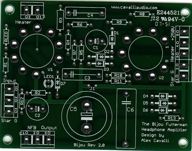

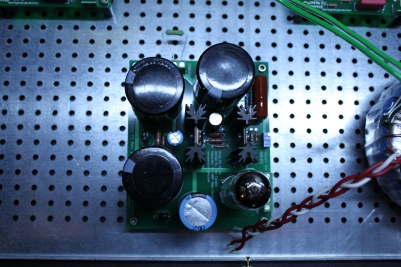

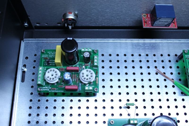

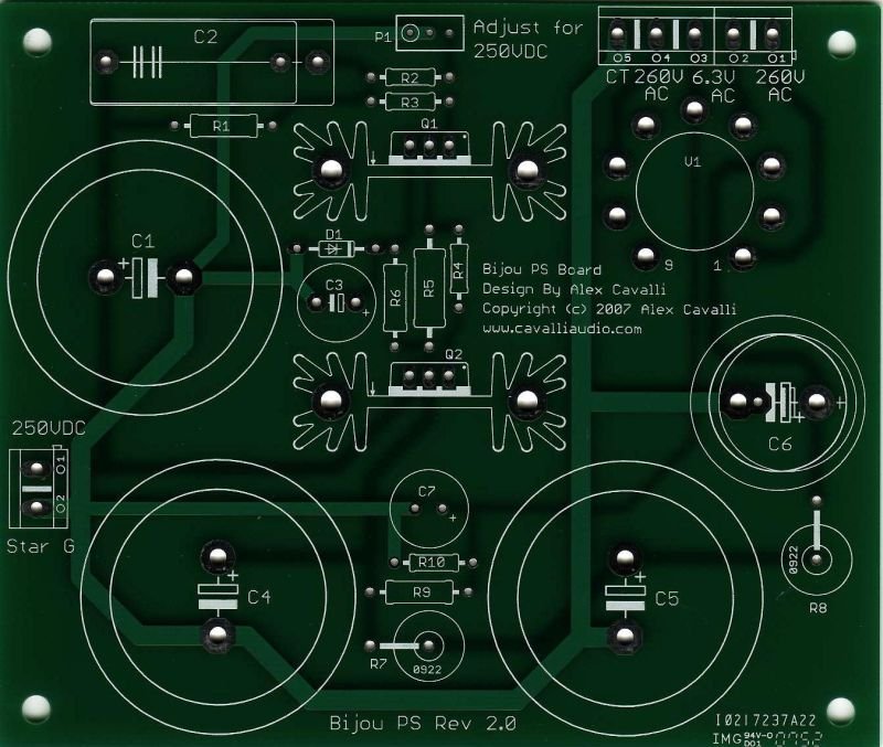

Οι πλακέτες του ενισχυτή.

Morfeas
17 June 2006
3,508
Voula, Athens
Οπως είναι το σχέδιο είναι αναγκαίος.
Για λογικός κόστος και όγκο θα πρέπει να παραμείνει ηλεκτρολυτικός. Δοκίμασε αυτόν που έχει παράλληλα με διάφορους MKP, Teflon, PIO.
Θα σου πρότεινα, εκτός από τον ΜΚΡ που παραλληλίζει στον ηλεκτρολυτικό (1 μF, καλό θα ήταν να αυξηθεί λίγο η τιμή του) να βάλεις και έναν πολύ μικρότερο (1-2.2 nF), κατά προτίμησιν silver mica.

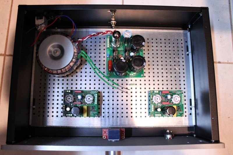

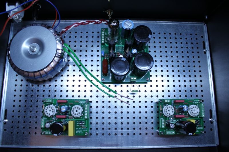

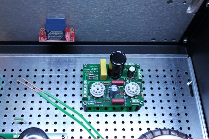

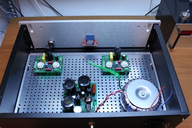

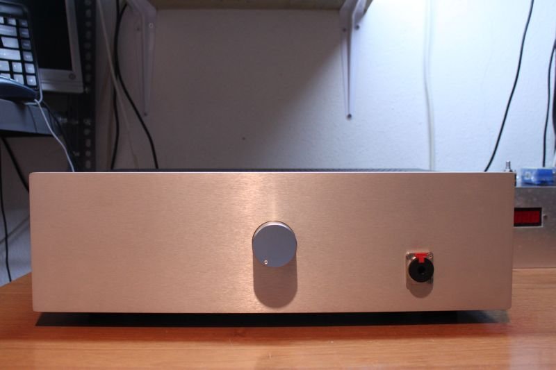

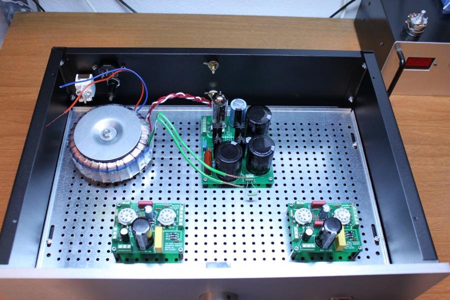

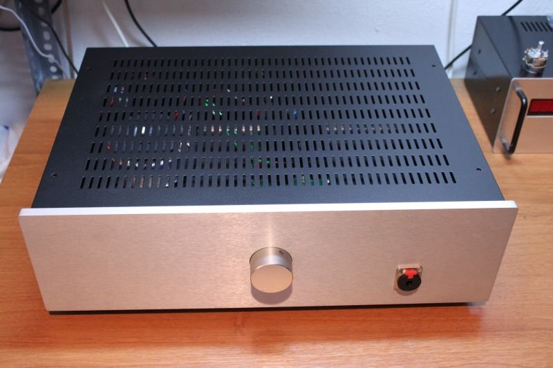

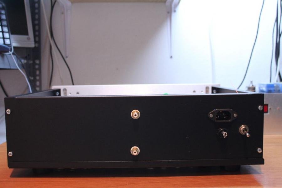

Λαμπάτος ενισχυτής για ακουστικά.(Sennheiser HD650)
Αυτό τον καιρό τελειώνω τον ενισχυτή μου για τα ακουστικά.Όλα είναι μέσα στο κουτί και μένουν μόνο οι συνδέσεις.Έγινε λίγο μεγάλος,τουλάχιστον όμως χωράει στο rack.Η κατασκευή είναι κιτ,http://www.cavalliaudio.com/bijou/main.php?page=overview.Το κουτί είναι από τον Ιταλό,http://www.modushop.biz/ecommerce/cat073_l2.php?n=1.Ο μετασχηματιστής από τον Γιατρά.Τον κιτ είναι αγορασμένο από αυτό το site http://www.glassjaraudio.com/produc...B33D5F.qscstrfrnt03?productId=12&categoryId=6

Tsakalos!
8 December 2009
5,345
Samos!
Re: Λαμπάτος ενισχυτής για ακουστικά.(Sennheiser HD650)
Πολυ ομορφος θα γινει!..Να ρωτησω, η λυση με τον διακοπτη πισω, σε βολευει?
