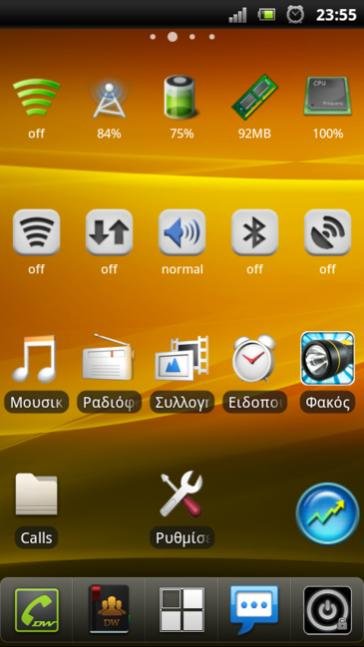

1.4 Εξοικείωση με το γραφικό περιβάλλον χρήστη (User Interface-UI)
Εδώ δεν έχουμε να πούμε και πολλά μιας και είναι καθαρά θέμα του καθενός πόσο θα ασχοληθεί και θα εξοικειωθεί με αυτό. Θα αναφερθούμε σε δυο μόνο πράγματα. Το πρώτο είναι Αρχική Οθόνη. Η Αρχική οθόνη είναι ότι ακριβώς είναι το Desktop (Επιφάνεια Εργασίας) για τους υπολογιστές. Η διαφορά είναι ότι η Αρχική Οθόνη των Android phones δεν είναι στατική αλλά εκτείνεται δεξιά και αριστερά. Οι χρήστες των Windows είναι συνηθισμένοι σε στατικές Επιφάνειες Εργασίες. Όσοι όμως έχουν δουλέψει με Linux ξέρουν πολύ καλά ότι μπορούν να έχουν δυο και τρεις Επιφάνειες Εργασίες.
Πάνω στην επιφάνεια εργασίας του κινητού σας μπορείτε να βάλετε οτιδήποτε θέλετε ώστε να έχετε ταχεία πρόσβαση. Αυτό μπορεί να είναι μια συντόμευση για κλήση ενός αγαπημένου προσώπου μέχρι μια εφαρμογή για να βλέπετε τον καιρό.
Στην Αρχική Οθόνη μπορείτε να επιστρέψετε οπουδήποτε κι αν βρίσκεστε ή κάνετε πατώντας το πλήκτρο του Home.
Το δεύτερο βασικό στοιχείο του γραφικού περιβάλλοντος είναι η Οθόνη Εφαρμογών. Είναι το αντίστοιχο του "All Programs" του menu "Start" των Windows. Εκεί βλέπετε όλες τις εφαρμογές που έχετε εγκαταστήσει στο κινητό και μπορείτε να τις εκκινήσετε. Εξυπακούεται ότι αν θέλετε μπορείτε να εμφανίσετε κάποια εφαρμογή και στην Αρχική Οθόνη. Η οθόνη των εφαρμογών είναι προσβάσιμη αγγίζοντας το κουμπί με τα τετράγωνα.
Κλείνοντας να αναφερθούμε στο κουμπί του back το οποίο χρησιμοποιούμε για να μεταβούμε μια οθόνη πίσω ή αν θέλουμε να βγούμε από μια εφαρμογή και ταυτόχρονα να τερματιστεί. Το λέμε αυτό γιατί από μια εφαρμογή μπορούμε να βγούμε πατώντας και το Home αλλά αυτή εξακολουθεί να τρέχει. Αυτό σημαίνει ότι αν για παράδειγμα ανοίξαμε μια εφαρμογή διαχείρισης επαφών και κάναμε μια αναζήτηση τότε αν πατήσουμε το back και ξανά ανοίξουμε την εφαρμογή αυτή δεν θα θυμάται την τελευταία μας αναζήτηση. Αν όμως πατήσουμε το Home και μετά ξανά ανοίξουμε την εφαρμογή αυτή θα μας εμφανίσει την τελευταία μας αναζήτηση.

Είδαμε ποιες είναι οι τέσσερις βασικές εφαρμογές που πρέπει να έχουμε προτού κάνουμε το οτιδήποτε με το κινητό μας (File manager, launcher, sms app και dialer app). Ας δούμε τώρα τι άλλο θα πρέπει να έχουμε στο κινητό μας ώστε να το κάνουμε χρηστικό για την καθημερινή μας χρήση.
Καταρχήν καλό είναι να έχουμε ένα πρόγραμμα για να επιβλέπουμε το λειτουργικό μας και το κινητό μας χρησιμοποιώντας κατάλληλα widget για άμεση πρόσβαση στην πληροφορία. Για το σκοπό αυτό χρησιμοποιώ το elixir.
Το πρόγραμμα έχει αρκετά στοιχεία που μπορεί κανείς να κάνει monitoring. Αυτά που προσωπικά χρησιμοποιώ είναι το επίπεδο της μπαταρίας, η ελεύθερη μνήμη, η χρήση της cpu, η ισχύς του σήματος του παρόχου και η ισχύς του σήματος του wifi (όταν αυτό υπάρχει). (πέντε στοιχεία, όσα δηλαδή και οι στήλες που προσθέσαμε στον ADW ;) )
Μπορείτε να προσθέσετε κι άλλα αν θέλετε αλλά όπως είπαμε χρησιμοποιούμε ότι πραγματικά μας χρειάζεται. Άλλωστε μην ξεχνάτε ότι όλα αυτά τα widget καταναλώνουν πόρους και μπαταρία. Όσο πιο πολλά τόσο μεγαλύτερη η κατανάλωση.
Το αμέσως επόμενο συστατικό της αρχικής μας οθόνης που θα κάνει τη ζωή μας πιο εύκολη είναι αυτό των διακοπτών, των εικονιδίων δηλαδή που πατώντας τα θα ενεργοποιούν βασικές λειτουργίες του κινητού.
Εδώ, χρησιμοποιώντας πάλι το elixir, έχω προσθέσει εικονίδια ενεργοποίησης/απενεργοποίησης για το wifi, το 3G, το bluetooth, το GPS και την λειτουργία σίγασης (πέντε στον αριθμό).
Στην αμέσως από κάτω γραμμή έχω βάλει συντομεύσεις για το ραδιόφωνο, τη συλλογή των φωτογραφιών, τον music player, το ξυπνητήρι και τον φακό. Με εξαίρεση τον φακό δεν έχω βάλει κάποια άλλη επιπλέον εφαρμογή μιας και με τις υπάρχουσες κάνω τη δουλειά μου. Αν εσείς θέλετε να τις αντικαταστησετε με εφαρμογές τρίτων τότε κανένα πρόβλημα.
Στην τέταρτη και τελευταία γραμμή έχω τοποθετήσει έναν φάκελο για τις κλήσεις μου, την συντόμευση για τις Ρυθμίσεις και την συντόμευση για το QuickBoost.
Ένα σημείο που αξίζει να σταθούμε είναι η δημιουργία φακέλων. Καμιά φορά, αν και είπαμε να το αποφεύγουμε, μπορεί να έχουμε περισσότερες εκ της μιας εφαρμογής για να κάνουμε κάποια πράγματα. Στην περίπτωση αυτή για να μην πιάνουν χώρο στο desktop μας μπορούμε να τις βάλουμε σε έναν φάκελο ώστε να είναι ομαδοποιημένες. Κι αυτό ακριβώς έχω κάνει με τον φάκελο τον κλήσεων!
Για το τέλος αφήσαμε το Dock. Σε αυτό θα προσθέσουμε τις βασικές λειτουργίες στις οποίες θέλουμε να έχουμε πρόσβαση ανα πάσα ώρα και στιγμή. Έτσι, από αριστερά προς τα δεξιά έχω τοποθετήσει τον DW dialer, δίπλα του το DW Contacts, στη μέση υπάρχει το εικονίδιο που μας πηγαίνει στις εφαρμογές, κατόπιν το handcent sms και τέλος το Screen Off and Lock. Το Screen Off and Lock είναι μια άκρως απαραίτητη εφαρμογή η οποία απενεργοποιεί και κλειδώνει την οθόνη μόλις πατηθεί. Άκρως απαραίτητη για εκοικονόμηση μπαταρίας και διευκόλυνση.
