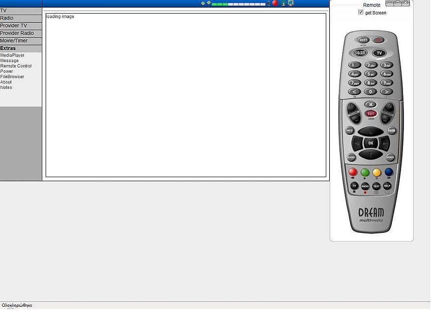

Ωραία όλα αυτά, μια ερώτηση ωστόσο. Για να μου παίξει με vlc o dm στο pc, πρέπει το κανάλι του 800άρη να είναι ίδιο με αυτό που κάνω stream και αυτό φυσικά είναι λογικό. Τι γίνεται όμως όταν θέλω να αλλάξω κανάλι; Πρέπει να σικωθώ να πάω στον dm και να αλλάξω; Γιατί όταν επιλέγω μέσα απο την ip το remote control ουσιαστικά δεν κάνει και τίποτα όταν πατάω ένα κουμπί. Loading γράφει και μένει εκεί!
george k.
Senior Member
14 April 2008
377
Η εικόνα που παίρνω είναι αυτή.
