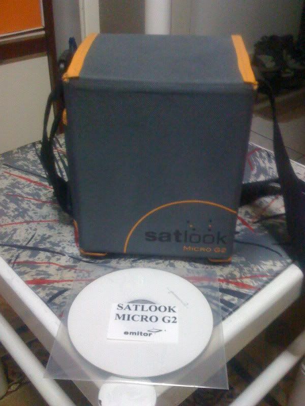

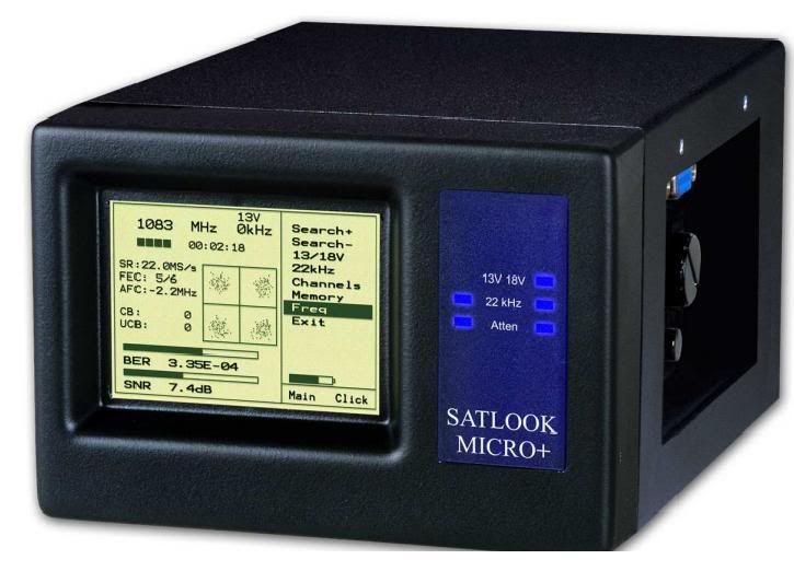

Έχοντας υπό την κατοχή μου το παραπάνω μηχάνημα το τελευταίο δίμηνο και προσπαθώντας να μάθω κάποια από τα τερτίπια του όσο αφορά τον χειρισμό του , να πω δύο λογάκια γι'αυτό.
Η αλήθεια είναι ότι έψαχνα πολύ καιρό να βρω κάποια λύση για να μπορώ να πειραματίζομαι στην ταράτσα όπου βρίσκεται το ταπεινό μου σύστημα.
Είχα βαρεθεί άλλωστε να κουβαλάω δέκτες,καλώδια ,τιβι κάθε φορά.
Οι επιλογές πολλές αλλά ακριβές δυστυχώς.

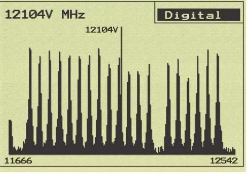

Μετά από πολύ σκέψη αποφάσισα να αγοράσω το Satlook Micro αφού η τιμή του ήταν άκρως δελεαστική ,και σε νέα έκδοση την G2 με το Spectrum Analyser.(να δούμε πότε θα μάθω να το "διαβάζω").
Ουσιαστικά πρόκειται για το παλιό Micro+ με βελτιωμένο λογισμικό.
Μπορούν και οι κάτοχοι το Micro+ να το αναβαθμίσουν αγοράζοντας το upgrade kit (69 €).
Λεπτομέρειες σχετικά με τιμές ,μαγαζί και λοιπα αναφέρονται στο σχετικό νήμα με τα πεδιόμετρα, από κει άλλωστε μου σφηνώθηκε και η ιδέα.
Το μηχάνημα ήρθε με λογισμικό Ιουλίου (σχετικά παλιό) και μπορώ να πω πως τα βρήκα μπαστούνια προσπαθώντας να περάσω συχνότητες και δορυφόρους επιλογής μου.
Τελικά το αφήσα με τις λιστες της μαμάς εταιρίας και όποιες συχνότητες αναφοράς ήθελα από κάθε δορυφόρο ,τις έβρισκα χειροκίνητα για τον συντονισμό.
Η συσκευασία περιείχε το πεδιόμετρο με την θήκη του ,μικρό και με δυνατότητα μεταφοράς στον ώμο με λουράκι, cd με το manual σε pdf καθώς και πρόγραμμα αναβάθμισης λίστας δορυφόρων-συχνοτήτων.
Σειριακό καλώδιο σύνδεσης με Pc ,φορτιστή αυτοκινήτου και τροφοδοτικό.

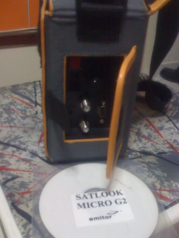

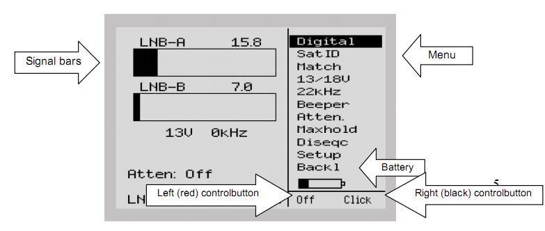

Από τις υποδοχές στο διπλανό άνοιγμα της θήκης ξεχωρίζουν οι διακόπτες εντολών στα μενού return & ok ,το διακοπτάκι κίνησης μέσα στα μενού πάνω κάτω,οι 2 υποδοχές σύνδεσης Lnb για ταυτόχρονη μέτρηση αναλογικά 2 δορυφόρων,σειριακή υποδοχή για αναβάθμιση και το power connector.

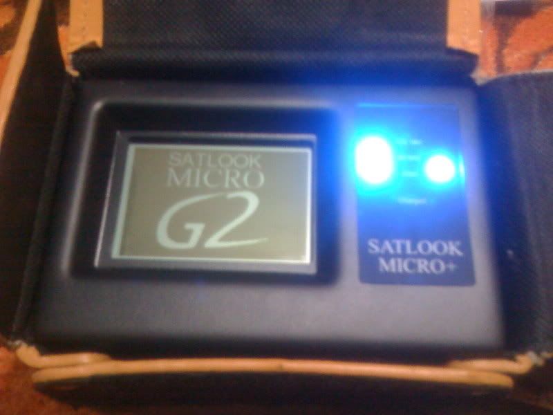

Πλεον ανοίγοντας το power on βγαίνει το λογότυπο.

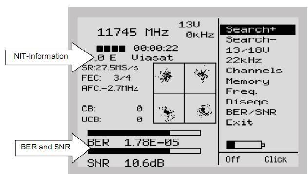

To νέο λογισμικό φαίνεται να είναι πιο σταθερό και κυρίως πιο ευαισθητο σε μετρήσεις.
Σε σχετικό site αναφέρθηκε μέτρηση σε σύγκριση με επαγγελμάτικού επιπεδου όργανο και τα αποτελέσματα ήταν θεαματικά.

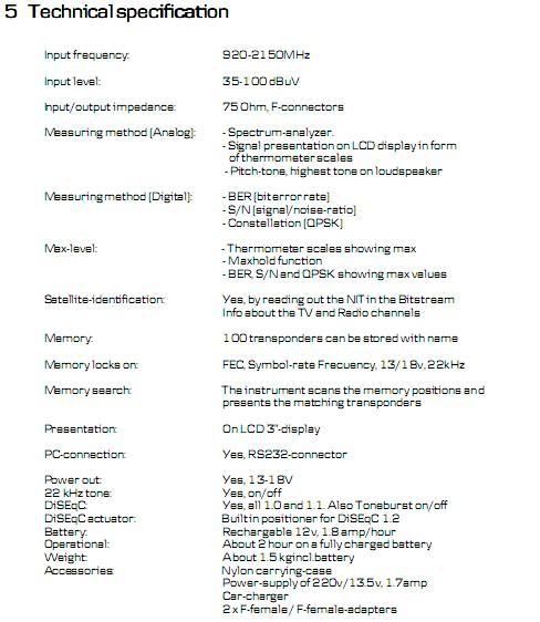

Μοναδικό πρόβλημα η μικρή ισχύος μπαταρία -εώς 2 ώρες το πολύ μετρήσεις-δεν ενδείκνυεται για επαγγελματίες.
Χρόνος φορτισης 80% 3 ώρες ,full charge 10 hours.
To Καλό είναι ότι η μπαταρία αλλαζει πολύ εύκολα οπότε αν μετά απο καιρό χρειαστεί απλά αγοράζετε μια νέα από το site της Εmitor.
