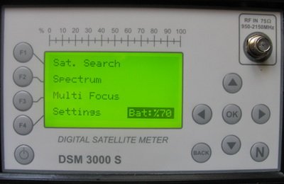

Εδώ και μια εβδομάδα περίπου είμαι κάτοχος του πεδιόμετρου DSM-3000. Είναι Τουρκικής προέλευσης, αγοράστηκε από εκεί, αλλά μπορεί να βρεθεί και στην Ελλάδα.
attachment.php
Ο εξοπλισμός του είναι σπαρτιάτικος. Η συσκευασία περιείχε μόνο το καλώδιο ρεύματος για την φόρτιση του, την τσάντα μεταφοράς και ένα διαφημιστικό έντυπο. Δεν υπήρχε manual, ούτε κάποιο cd με πρόγραμμα επικοινωνίας με το PC. Tα μενου της συσκευής είναι στην Αγγλική γλώσσα χωρίς δυνατότητα επιλογής κάποιας άλλης. Συνεπώς αν αγοραστεί από Τουρκία, θα πρέπει να ζητηθεί η αναβάθμιση της Αγγλικής έκδοσης.
Στην μπροστινή όψη θα βρούμε την ευκρινή οθόνη των ενδείξεων και τα πλήκτρα πλοήγησης και επιλογών. Η πίσω πλευρά έχει διακόπτη on/off, θύρα rs232 για τις αναβαθμίσεις καθώς και την υποδοχή για το καλώδιο ρεύματος.
Στην δεξιά πλευρά υπάρχουν τα πλήκτρα επιλογών και στην αριστερή τα πλήκτρα πλοηγήσης και επιβεβαίωσης αλλαγών.
attachment.php
Οσους ενδιαφέρει, αυτή είναι η έκδοση με το αγγλικό μενού:
attachment.php

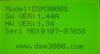

Τα μενού του πεδιόμετρου είναι λιτά, πολύ εύκολα στη χρήση και αμέσως κατανοητά από τον μέσο χρήστη.

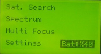

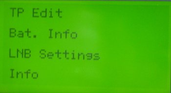

Το βασικό μενού και το μενού ρυθμίσεων:
attachment.php
attachment.php

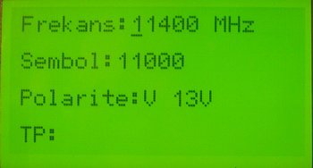

Η χειροκίνητη καταχώρηση νέου πομπού, πέρα από τις προρυθμισμένες οι οποίες μπορούν και να τροποποιηθούν όπου απαιτείται.
attachment.php

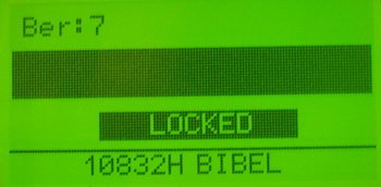

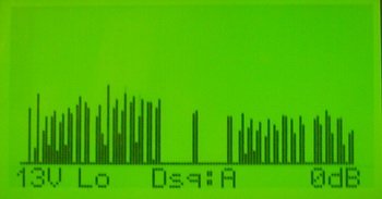

Οι ενδείξεις BER και ο ψηφιακός αναλυτής φάσματος:
attachment.php
attachment.php

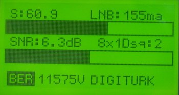

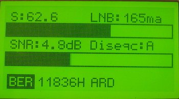

Μετρήσεις
Η ευαισθησία του tuner είναι εξαιρετική. Το πεδιόμετρο μπορεί να μετρήσει κατευθείαν από την έξοδο του lnb, αλλά και από την έξοδο ενός τετραπλού διακόπτη diseqc, επιλέγοντας εύκολα με το πάτημα ενός πλήκτρου την αντίστοιχη είσοδο A,B,C,D.
Πολύ θετική και πρακτική κρίνεται η δυνατότητα να μετρήσει τα lnb από την έξοδο ενός 8πλού διακόπτη diseqc 1.1
Παραθέτω μερικές από τις μετρήσεις.

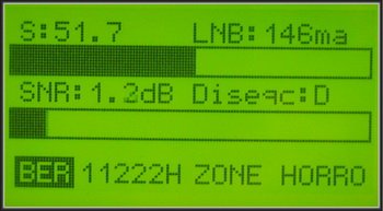

Η μέτρηση του σχετικά αδύναμου πομπού 11836 Η στον Astra 19E από την είσοδο Diseqc A και της ιδιαίτερα δύσκολης συχνότητας 11.222 H του Eurobird 28.5 από την είσοδο Diseqc D
attachment.php
attachment.php
Απεικόνιση από την μέτρηση στον Eutelsat W3 (7E) και HellasSat (39E) από την επιλογή Diseqc 8X1, είσοδοι 2 και 3. (στην περίπτωση μου το σήμα εξήλθε από τον διακόπτη Spaun Diseqc 1.1)
attachment.php
attachment.php

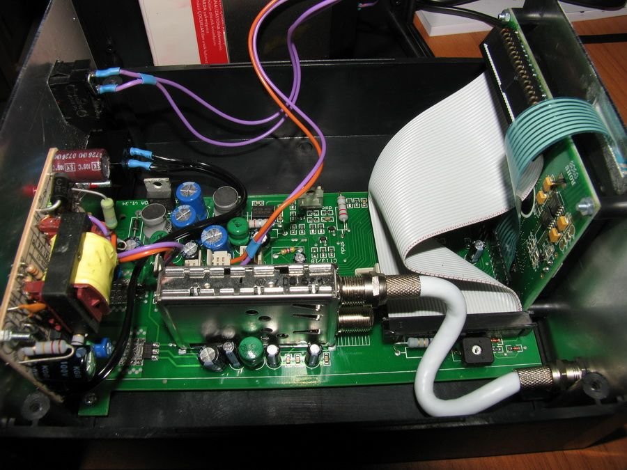

Κάποιες φωτο από το εσωτερικό του DSM-3000
(μπορεί να εξηγησει κάποιος γιατί το tuner παρέχει (χωρίς να αξιοποιείται) και δεύτερη είσοδο ή μήπως έξοδο τύπου "F"?

Το τρομερο ειναι οτι το tuner του ειναι ιδιο με εναν κοινο δεκτη!
