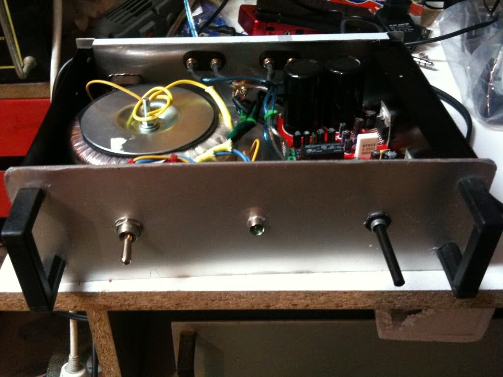

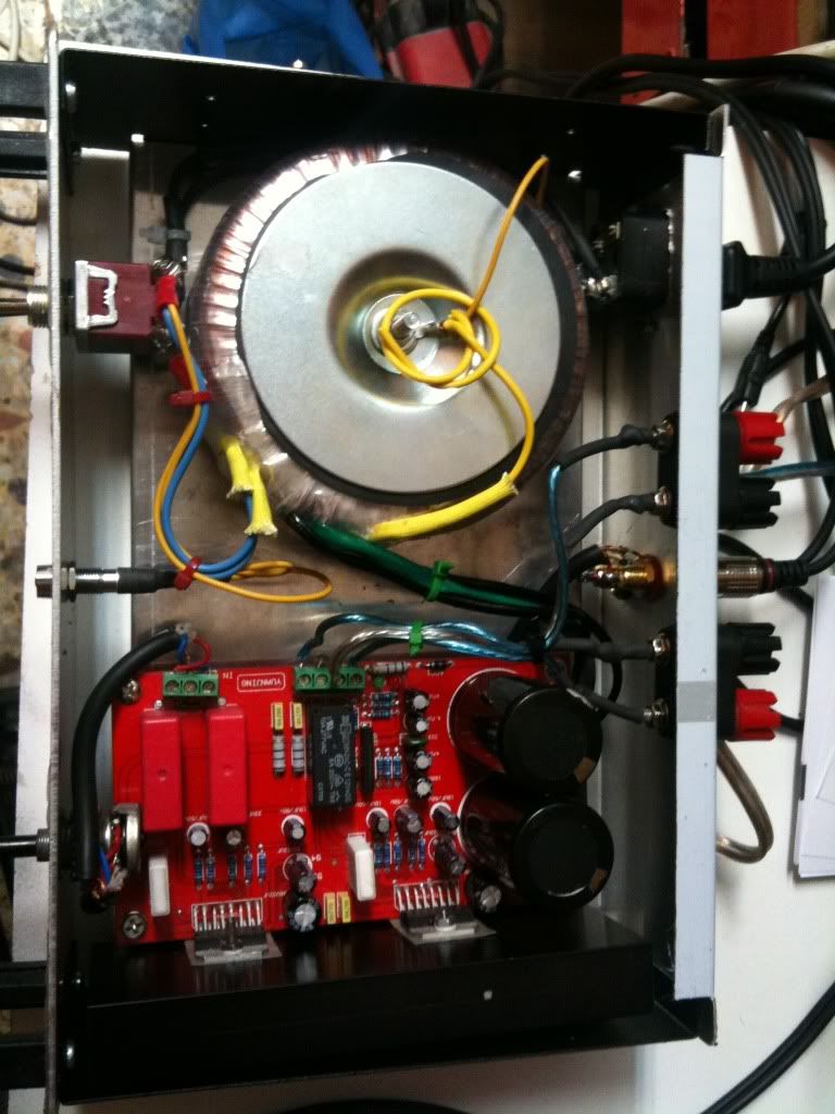

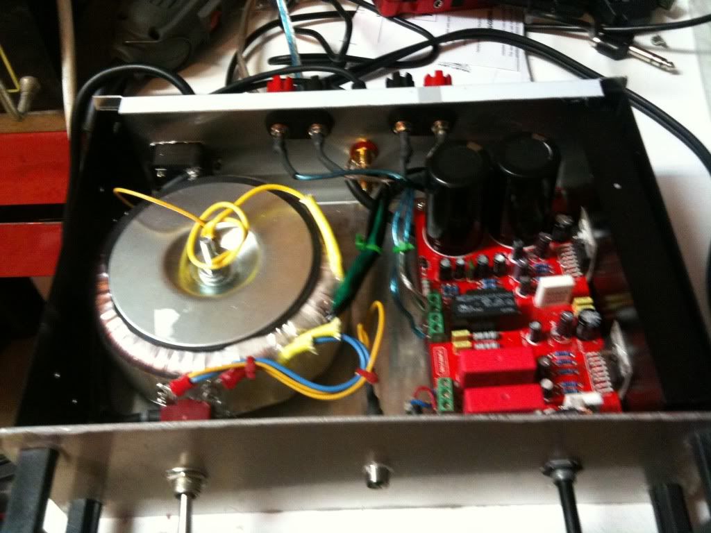

Τελειωσα και δοκιμασα ενα δευτερο project αυτη την φορα χρησημοποιοντας ενα κιτακι απο ebay με το tda7294..εχει onboard τροφοδοσια και ρελεδακι καθυστερησης για τα μεγαφωνα. Φτιαχτηκε για ενα ξαδερφακι μου...
Εκανα μια δοκιμη και στην αρχη εβαλα ασφαλεια 1Α..την τιναξε ακαριαια!!! Μετα εβαλα 2Α , την πρωτη την τιναξε σε 1-2 On/off και την δευτερη μονομιας!! Μετα ξαναβαλα 2Α και δοκιμασα 5-6 φορες να τον ανοιγοκλεισω και ειναι οκ..Γιατι να συμβαινει αυτο ρε παιδια? Υπαρχει περιπτωση να φταιει το οτι ο διακοπτης κοβει και τη φαση κ τον ουδετερο?. εν τω μεταξυ ο ενυσχητης λειτουργει μια χαρα , πεντακαθαρα και υσηχα!!.. να βαλω μια 3Α να μαι σιγουρος η οχι?.
Να και μερικες φωτο...
μετα απο 1 ωρα λειτουργιας στην μεση της ενταση και το πανω καπακι ανοικτο, η ψυκτρα ηταν αρκετα ζεστη, οχι να ζεματαει αλλλαα ηταν ζεστη...ελπιζω να αντεχει γιατι μεσα στο κουτι αυτο δε χωραει τιποτα αλλο!!!

johnny1
AVClub Enthusiast
Βγάλε τη γείωση από τη βίδα του Μ/Σ ΤΩΡΑ, και βάλε την σε κάποιο άλλο σημείο του σασσί.
Αυτό που σου λέω μπορεί να είναι και ο λόγος για τις ασφάλειες...
johnny1
AVClub Enthusiast
Γιατι φιλε? Τι μπορει να κανει αυτο?
Μία εξωτερική σπείρα στο δευτερεύον ας πούμε......
Είναι περίπου το ίδιο, αν ακουμπήσει το καπάκι του σασσί στη βίδα...
Anyway, δοκίμασε αυτό που σου λέω, δες αν σου καίει τις ασφάλειες (κανονικά θέλεις slow blow) και τσέκαρε διαφορές στον ήχο.
Εφόσον η βίδα του Μ/Σ είναι σιδερένια ή ατσάλινη, στα άκρα της σχηματίζεται διαφορά δυναμικού πολύ μικρής τάσης αλλά (αναλόγως του μεγέθους του Μ/Σ) μεγάλης έντασης.
Φροντίζουμε να μην ακουμπάει πουθενά η μία άκρη της βίδας.
Tsakalos!
8 December 2009
5,345
Samos!
καλα δε το χω το καλωδιο ετσι οπως φαινεται στη φωτο ε..απλα κολημενο ειναι πανω στην βιδα για γειωση....θα το ξεκολησω αμα ειναι κ θα δοκιμασω..
ευχαριστω παιδια.. Αρχαριος ειμαι κ γω! ;-)
