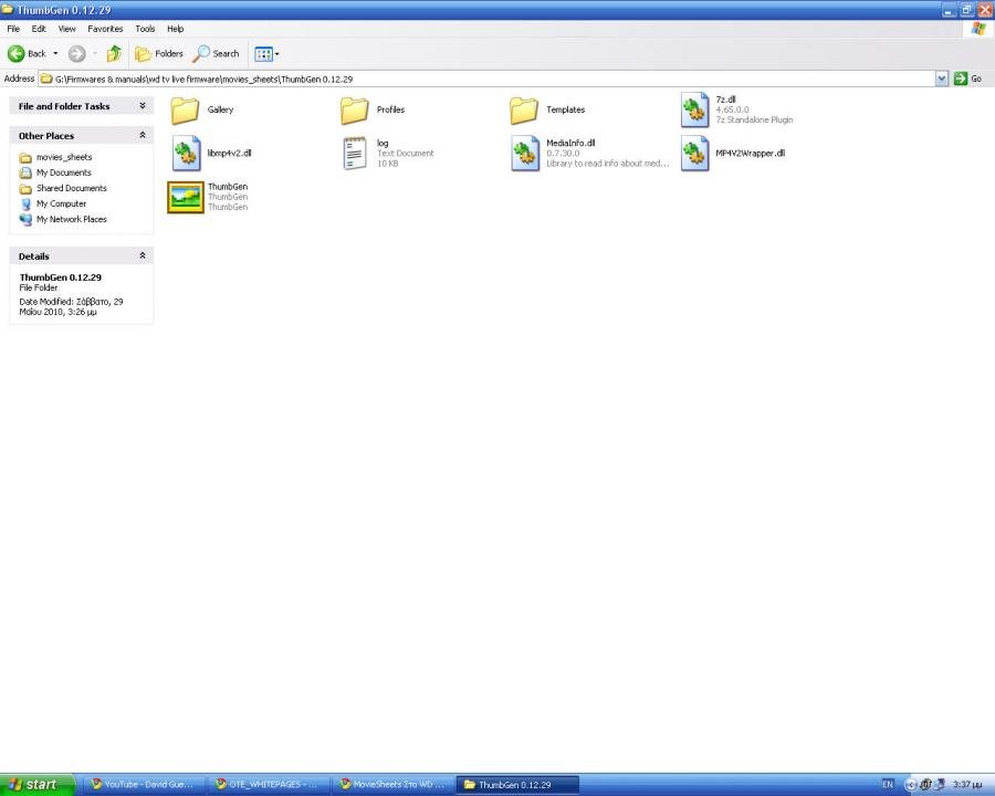

"Αντιγράψτε τα templates μέσα στο φάκελο templates στο ThumbGen και τρέξτε το πρόγραμμα."
πως γινεται αυτο??? το thumbgen δεν γινεται εγκατασταση στο pc...

Μόλις κατεβάσεις το thumbgen θα τρέξεις το πρόγραμμα και ο φάκελος που θα διμιουργηθεί θα έχει μέσα το πρόγραμμα και μερικά ακόμα αρχεία μαζί και το φάκελο templates.Μόλις κατεβάσεις όποια templates θέλεις τα κάνεις αντιγραφή μέσα στο φάκελο templates στο thumbgen.Μετά τρέχεις το ThumbGen.exe όχι αυτό που κατέβασες αλλά αυτό που είναι μέσα στο φάκελο και στη συνέχεια ακολουθείς τις οδηγίες μου.
edit.Δεν προλαβα το πιο πανω ποστ.

δεν γινεται εγκατασταση στον υπολογιστη... δεν υπαρχει πουθενα φακελος Thumbgen...
κανω κατι λαθος?

Αυτα θα πρεπει να εμφανιζονται :ernaehrung004:
Oταν ετρεξες το .exe δεν τα εμφανισε ?

Φίλε μου ανεβάζω τον φάκελο όπως τον έχω στο δικό μου pc και είσαι έτοιμος.Έχω κάνει και κάποιες τροποποιήσεις.

To αρχείο Thumbgen το κάνεις αποσυμπίεση ,θα δημιουργηθεί ένας φάκελος που θα έχει το Thumbgen.setup .Όταν τρέξεις το Thumbgen θα δημιουργηθεί ο φάκελος templates όπου θα ατιράψεις τις templates που έχεις κατεβάσει.

αυτο το αρχειο, ΝΑΙ... δημιουργειται φακελος στον υπολογιστη... THANX!!!
με το link που εδωσες στην αρχη, οταν αποσυμπιεζω, εχω ενα αρχειο exe το οποιο τρεχει χωρις να γινεται εγκατασταση... σαν portable δηλαδη...
