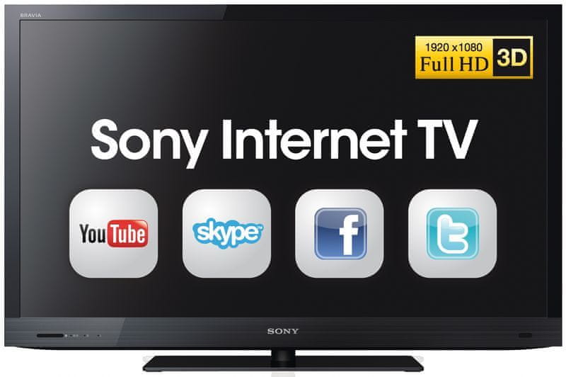

Re: SONY KDL-46HX720 γνώμες
KDL-HX720.....Cinematic
15705361
Παρουσίαση-photo
http://avclub.gr/forum/showpost.php?p=1056137533&postcount=202
SITE ΚΑΤΑΣΚΕΥΑΣΤΗ-ΑΝΑΛΥΤΙΚΑ ΤΕΧΝΙΚΑ ΧΑΡΑΚΤΗΡΙΣΤΙΚΑ
40HX720……….. http://www.sony.gr/product/tv-102-40-lcd/kdl-40hx720#pageType=TechnicalSpecs
46HX720………… http://www.sony.gr/product/tv-117-46-lcd/kdl-46hx720#pageType=TechnicalSpecs
ΥΠΟΣΤΗΡΙΞΗ ΠΡΟΪΟΝΤΟΣ-ΓΕΝΙΚΑ-FAQ-ΕΓΧΕΙΡΙΔΙΟ ΧΡΗΣΗΣ-iMANUAL-ΣΥΝΔΕΣΙΜΟΤΗΤΑ-FIRMWARE
http://support.sony-europe.com/tvhc/tv/lcd/lcd.aspx?site=odw_el_GR&m=KDL-40HX720
Εγχειρίδιο οδηγιών/ λειτουργίας……………………………….http://pdf.crse.com/manuals/4269995921.pdf
Firmware upgrade………..........… http://support.sony-europe.com/tvhc/downloads/downloads.aspx?site=odw_el_GR&f=FW_Bravia3235EUA&m=KDL-46HX720
i-Manual on line support....[9,USA]...http://esupport.sony.com/docs/imanual/NA/2011/EN/HX720_UC_CH4/index.html
Αποτελέσματα συμβατότητας πολυμέσων με διακομιστές πολυμέσων DLNA…..http://support.sony-europe.com/tutorials/tvhc/dlna/dlna.aspx?site=odw_el_GR&m=KDL-40HX720
ΥΠΟΣΤHΡΙΞΗ ΑΡΧΕΙΩΝ ΑΠΟ USB…….
Στο multimedia προφίλ, αναγνωρίζει δίσκους FAT12, FAT16, FAT32 & exFAT και να παίζει αρχεία AVCHD [mts, m2ts], MP4 (AVC) [mp4], MP4 (MPEG4) [mp4], MPEG1 [mpg], MPEG2 [mpg], DivX [divx, avi] στην εικόνα, MP3 & WAV στον ήχο και JPEG, RAW & MPO στην εικόνα.
Which codecs are supported by the television set?
http://kb.sony-europe.com/SRVS/CGI-BIN/WEBCGI.EXE?St=941,E=0000000000019226288,Key=218,SXI=11,Case=obj%2813036%29,t=Case1,varset=height:=1353
Διαστάσεις /Βάρος/ Κατανάλωση/ Συνδέσεις …. http://pdf.crse.com/manuals/4269995921.pdf
Reviews
40HX723[trustedreviews.com , techradar.com ]………………http://avclub.gr/forum/showpost.php?p=1056170585&postcount=3
46HX729[televisioninfo.com] ……………………...................http://www.televisioninfo.com/content/Sony-Bravia-KDL-46HX729-LED-LCD-3D-HDTV-Review.htm
Internal structure -Teardown
55HX720……… http://avclub.gr/forum/showpost.php?p=1056133200&postcount=192
Προσαρμογέας USB ασύρματου LAN…. UWA-BR100....http://www.sony.gr/product/tpa-other-tv-accessories/uwa-br100
Γυαλιά 3D..[IR]:
TDG-BR250/TDG-BR200 [2011,usb rechargeable,30h]
TDG-BR100/TDG-BR50 [2010,battery,100h]
http://www.sony.gr/product/tpa-other...es/tdg-br250-b
http://www.sony.gr/product/tpa-other...es/tdg-br200-b
Κάμερα Skype:CMU-BR100…………..http://avclub.gr/forum/showpost.php?p=1056130380&postcount=189
Πρόσθετες δυνατότητες :
USB HDD Rec[32GB-2TB],2d to 3d,Track ID,Video Search,Presence/Ambient sensor,Wi Fi direct,Opera web browser[HTML 5,"display of embedded video not supported"],Bravia Internet Video,Media Remote,Remote Keyboard,
Αρχικές τιμές:40ΗΧ720=1400 ....46ΗΧ720=1800
Panel id:
40HX720=LTY400HL0301......S-LCD
46HX720=LTY460HQ0401.....S-LCD
υ.γ.s1978 με γεια ,καλοθέατη περιμένουμε φώτο και εντυπώσεις.
