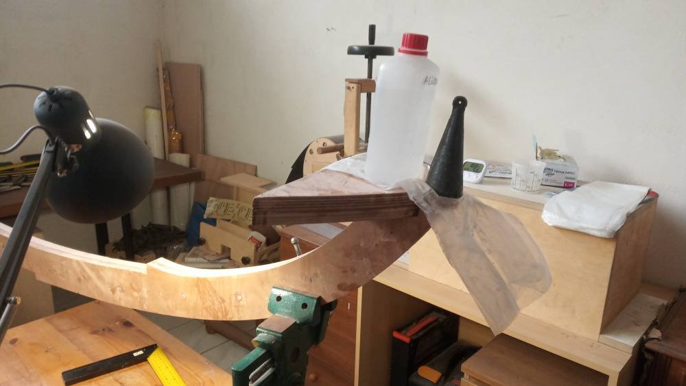

Καλημερα. Το κιτρινο κουτακι είναι βραστήρας νερου. Δημιουργεί μεγαλη ποσότητα ατμου. Χρειαζεται για να λυγίσουν τα μακρυα ξυλα που μπαίνουν κατά μηκος της βαρκας.
Ντεπόζιτο θα αγοραστεί αργότερα μαζί με τη μηχανή. Λογικά θα χρησιμοποιηθεί αυτο της μηχανής, εκτός και αν διαπιστώσω με το διαβασμα οτι πρέπει να μπει κατι διαφορετικό. Ειναι επόμενο κεφάλαιο μελέτης. :)

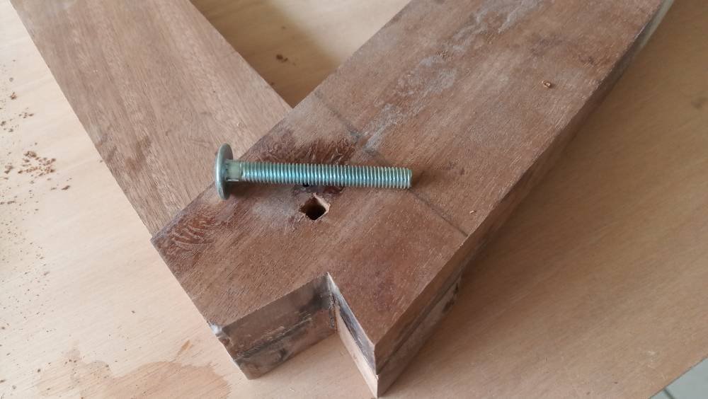

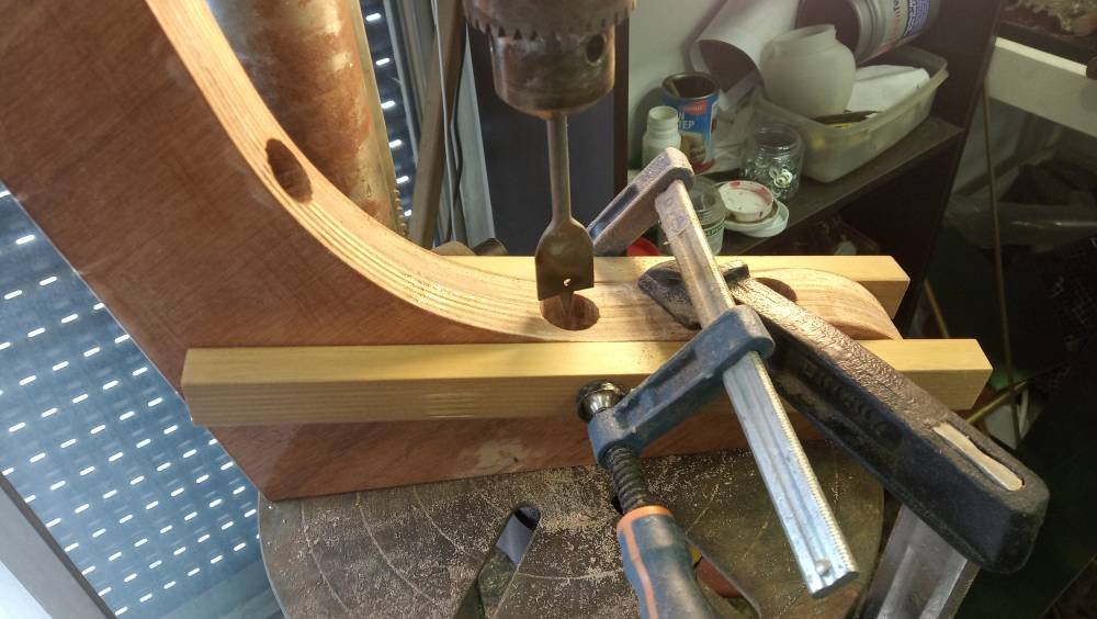

Στις φωτογραφιες που φαινονται τα τρυπανια ειναι το ενισχυτικο που δενει τον καθρεφτη με τον πατο της βαρκας (καρινα). Θα μπουν καροβιδες γαλβανισμενες ( carriage bolds) 10mm

Στη συνέχεια, με τον ίδιο τρόπο που ανοίχτηκαν οι τρύπες για τις καρόβιδες του καθρέφτη, ανοίχτηκαν οι τρύπες για τις καρόβιδες που ενισχύουν την κόλληση των δύο μερών της καρίνας στο σημείο του νομέα.

Ανοίχτηκαν οι τρυπες για τις καροβιδες στον καθρέφτη και η εγκοπή για το κεφάλι τους. Αφου βιδώθηκαν γέμισε το κενό με ρυτίνη.

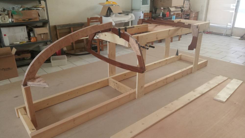

Η κατασκευή της πρώτης βάσης φτιάχνεται για να κατασκευαστεί πάνω της ο σκελετός του σκάφους μεχρι και να ολοκληρωθεί η γάστρα του.
Αφου τελειώσουν αυτες οι εργασίες θα κατασκευαστει νεα βάση και θα γυρίσει ανάποδα για να αρχίσουν οι εργασίες εσωτερικά.
Κατασκευάστηκε απο σουιδική ξυλεία (πεύκο). Κόστισε περίπου 120 ευρώ μαζί με τις βίδες.
Παρακάτω κάποιες φωτογραφίες απο την κατασκευή της και τα σχέδια.
Στην πορεία έγιναν κάποιες αλλαγες γιατι διαπίστωσα οτι δεν ήταν τελείως λειτουργική. Δυστυχως δεν εχω φωτογραφια με τελειωμενη τη βαση χωρις τα διάφορα κομματια του σκαφους πανω της αλλα γινεται ευκολα κατανοητο το πως ειναι απο τις επομενες φωτογραφίες και τα σχέδια. Η κατασκευή της πήρε περίπου 5 ώρες.23-00-44-163304418_743419306564823_4810478854548104844_n.jpg23-00-47-img_20210319_115316.jpg23-00-50-screenshot_2021-03-19-19-16-44-272_com.miui_.gallery.jpg23-00-52-img_20210627_082940.jpg23-00-55-img_20210627_082656.jpg
