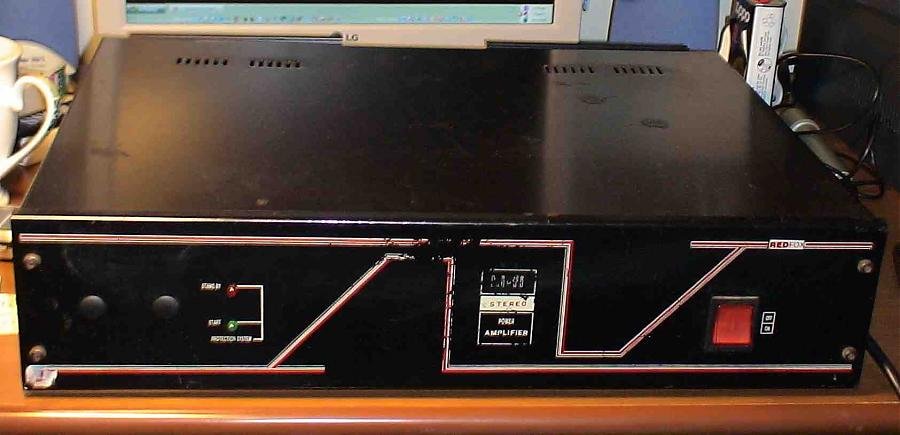

Στο θέμα: έπεσε στα χέρια μου ένας τελικός, κατασκευής κάποιας παλιάς εταιρίας εδώ στη Θεσσαλονίκη (Redfox, συνημμένες εικόνες). Δεν έχω ιδέα πόσο καλός είναι (λειτουργεί, αυτό το ξέρω), ή πως να το διεπιστώσω αυτό με νούμερα, εκτός από το προφανές: να τον ακούσω! Για να τον ακούσω όμως χρειάζομαι προενισχυτή, και φτάσαμε στην ερώτησή μου (sorry αν κούρασα): Αγορά έτοιμου ή DIY; Από το μικρό ψάξιμο σε internetομάγαζα, οι έτοιμοι είναι πανάκριβοι για το budget μου (>400?). Απ'την άλλη το δίκτυο βρίθει σχεδίων και kit, και για έναν αρχάριο... καταλαβαίνετε.:confused:
