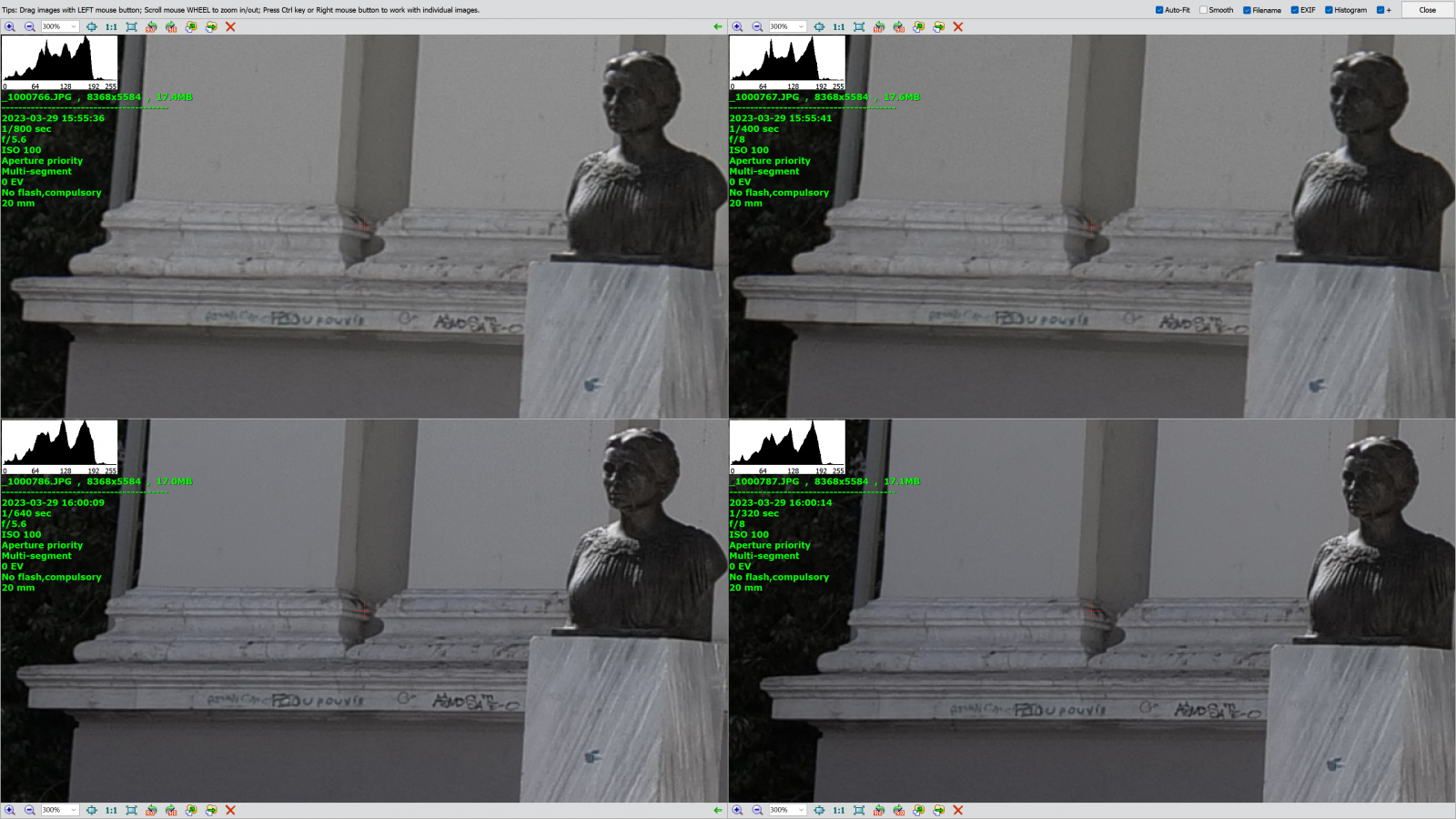

η βινιέτα στα ανοιχτα διαφραγματα , δεν μπορουσα να δω την επιρροη της μεχρι που τον συγκρινα στα 20-22-24-28mm με τον Lumix 20-60mm.
Ο Lumix ναι μεν δινει καποιες μικρες χρωματικές εκτροπές (που ευκολα τις διορθωνεις) αλλά ξεκινα ακομα και στα ανοιχτα διαφραγματα με πολυ πιο δυνατό contrast. Εχουν επίσης χρωματική διαφορά, ο Lumix δινει πιο ψυχρα χρωματα με πιο εντονα περιγραμματα και πιο καθαρό λευκό. Αυτο δινει στον Lumix το πανω χέρι σχεδόν εως και f8 , απο εκει και πάνω οι δυο φακοι ειναι περιπου ισοδυναμοι σε αποδοση
επανω ο Sigma κατω ο Lumix, στα 20mm σε f4.5-5.6, δεν βαζω τα πιο ανοιχτα διαφραγματα γιατι ειναι μεγαλυτερες οι διαφορες , λιγο πολυ ετσι πανε εως τα 28mm , πιστευω πως φαινεται και η χρωματική διαφορά

Εστιασμένες στο ίδιο σημείο;
Βλέπω αρκετή διαφορά στις κολώνες με το ταμπελάκι υπέρ του 20-60 όπως και στ τη πέτρα της εκκλησίας...
Στη δέ δεύτερη σειρά με τις λεπτές κολώνες με τεχνοτροπία του Σίγμα σίγουρα δεν ειναι κουνημένες; μάλλον έτσι μοιάζουν γιατί δε νοείται τέτοια διαφορά με ίδιες ρυθμίσεις διαφράγματος και ταχύτητας. Εκτός αν με τον μαμά φακό μπαίνει το ibis που διορθώνει τη κατάσταση.

Ναι εστιασμενες στο ιδιο σημειο.
Εβαλα σημεια που φαινονται οι διαφορες , οχι δεν ειναι κουνημενες , σε αλλα σημεια με εντονο αναγλυφο δεν βλεπεις καμια απολυτως διαφορά, αλλά οπου υπαρχει λευκο backround o Lumix θα δωσει πιο σωστο περιγραμμα
Οι κολωνες ειναι πιο μπροστα , γενικά ο Lumix κρατα περισσοτερο εστιασμενο χωρο μπροστα απο το σημειο εστιασης , ο Sigma περισσότερο πιο πισω , αυτο φαινεται μονο στα ανοιχτα διαφραγματα , αν κλεισεις διαφραγμα σε f8 δεν το βλεπεις
Επισης οσο πιο flat ειναι ο στοχος δεν το βλεπεις , εδω που υπάρχει κλίση στο κτιριο λογω προοπτικης το βλεπεις πιο ευκολα.
Η S1 R δεν συγχωρεί, και η παραμικρή λεπτομέρεια στην απόδοση φαινεται

στα διαφραγματα f5.6/f8 παντα στα 20mm , o Lumix επανω
ακολουθουν τα crop σχεδον παντου δειχνει καλυτερος ο Sigma
