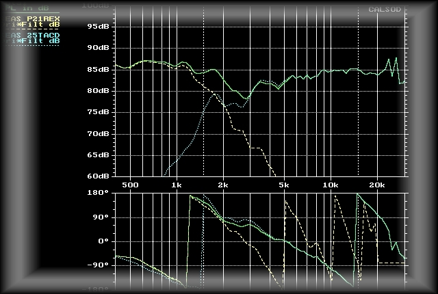

Και τέλος, για την ιστορία παραθέτουμε και το διάγραμμα της απόκρισης SPL των δύο ακουστικών κλάδων του ηχείου..
Οσοι ασχολούνται με τα ψιλά γράμματα της φάσης εύκολα θα παρατηρήσουν ότι τα δύο μεγάφωνα, στην περιοχή διασταύρωσης (2kHz), έχουν πολύ μικρή διαφορά φάσης (+/- 30 μοίρες max) γεγονός που προσδίδει στο ηχείο εξαιρετικές ικανότητες σε θέματα τοποθέτησης των μουσικών οργάνων και των φωνών στον χώρο..
