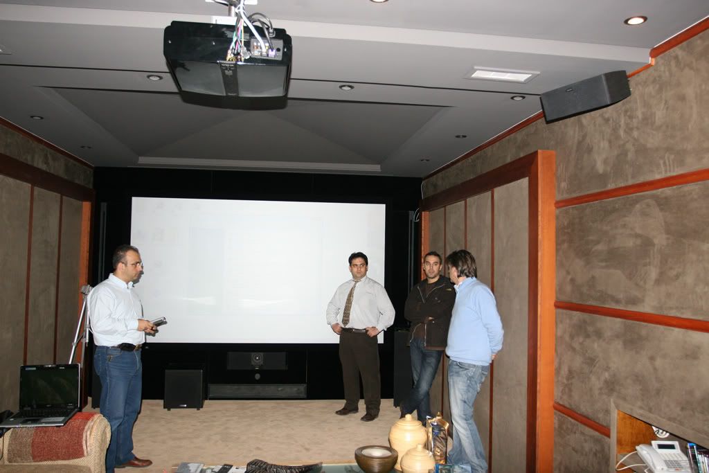

Μόλις γύρισα από τον υπέροχο χώρο του Γιώργου όπου είχαμε τη χαρά και την τύχη να έχουμε μιά πρώτη επαφή με τον πρώτο, μάλλον, JVC HD-100 στην Ελλάδα.
Παρέα ήταν ο Μανώλης ο Καστρουνής ο Τάκης ο Σωτηρόπουλος ο Τάσος ο Οικονόμου εγώ και φυσικά ο Γιώργος.
Ξεκινάω από το χώρο.
Με μιά λέξη εκπληκτικός. Αρκετά άνετος και ευρύχωρος, καταπληκτική κατασκευή και πάνω απ' όλα πανέμορφος.Πάρτε μιά ιδέα:
Η παρέα.....

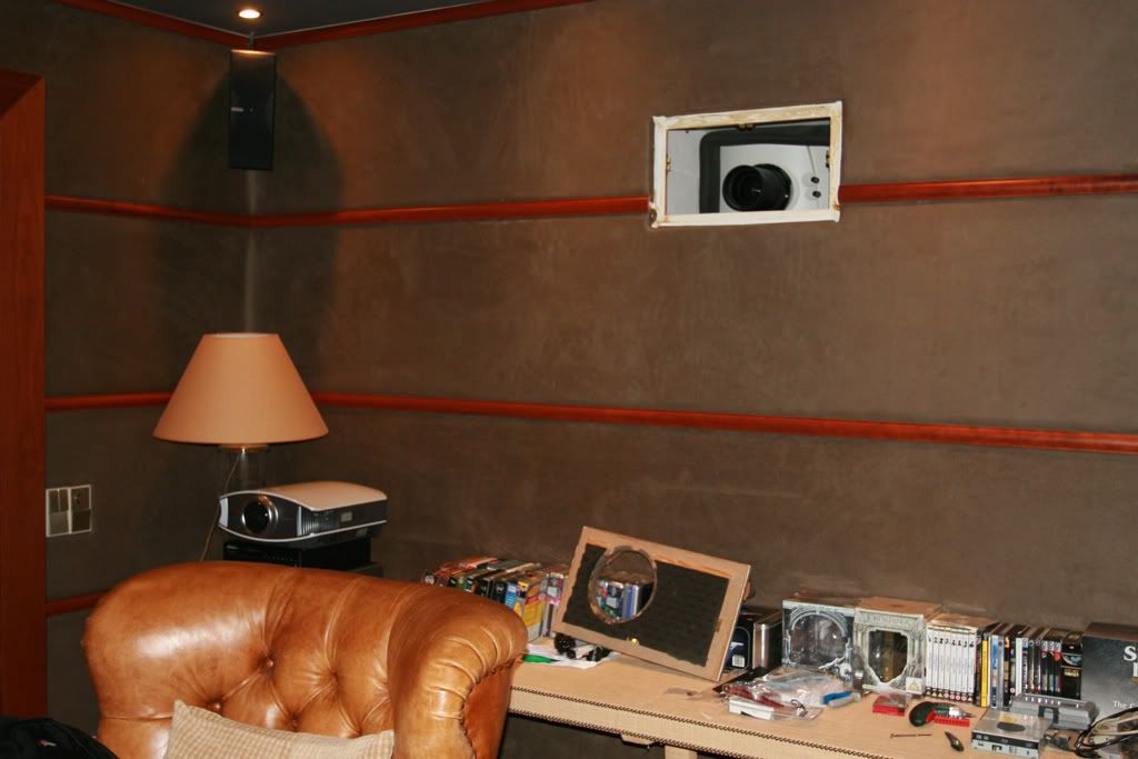

Κοιτάξτε προσεκτικά... Εκτός από τον απερχόμενο Pearl που παραχώρησε τη θέση του στον HD-100 μπορείτε να καταλάβετε ποιός είναι το θηρίο που κρύβεται στην υποδοχή στον τοίχο από τη μέρα που ο Pearl τον έβγαλε στη σύνταξη; Για προσπαθήστε... Τεράστιος και πανάκριβος τρίτσιπος είναι...

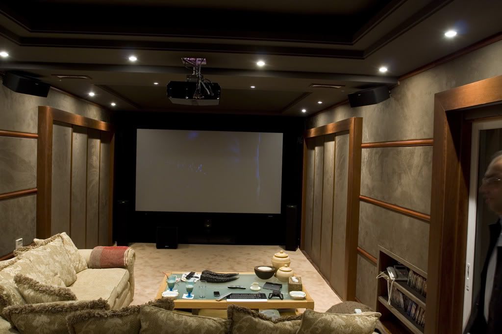

Πραγματικά, ΕΚΠΛΗΚΤΙΚΟΣ χώρος, λιτός, με όσα χρειάζονται για να λέγεται ένας χώρος dedicated.
Εύγε στον σχεδιαστή αφού τα υλικά που χρησιμοποιήθηκαν τόσο από άποψη ποιότητας όσο και χρωμάτων είναι απλά κορυφαία, δημιουργώντας σου αυτή την καταπληκτική αίσθηση του dedicated room.
