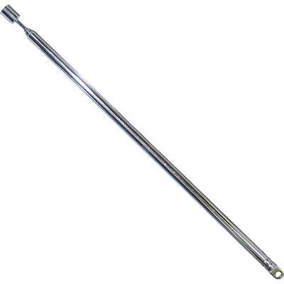

Να σας πω και ένα πρόσφατο περιστατικό σε συγγενή που θα ενδιαφέρει αυτούς που βρίσκονται σε δύσκολα σημεία λήψης.
Δοκίμασα δύο δέκτες στην Καισαριανή απέναντι από τον Υμηττό αλλά με δύο πολυκατοικία εμπόδιο.
Και οι δύο πάνω στην ίδια μικρή crt τηλεόραση υπνοδωματίου με υποτυπώδη κεραία πτυσσόμενη ράβδο ενός μέτρου σαν του ραδιοφώνου και κοιτάζωντας την μπαλκονόπορτα προς Υμηττό.
Ο Doop HDMP-100 δεν μπορούσε να βρει αρκετό σήμα για να δείξει εικόνα σε όποια θέση και αν ήταν η κεραία.
Ο Opticum T80 Eco βρήκε σήμα και έδειξε μια χαρά εικόνα και ήχο.
Άρα, τουλάχιστον σε ότι αφορά ευαισθησία λήψης ο Opticum T80 Eco αποδεικνύεται καλύτερος του Doop HDMP-100.
Αν και από ότι γράφεται αλλού στο φόρουμ, ο lifeview Α1 μάλλον θα είναι αρκετά πιο ευαίσθητος και από τον Τ80.
