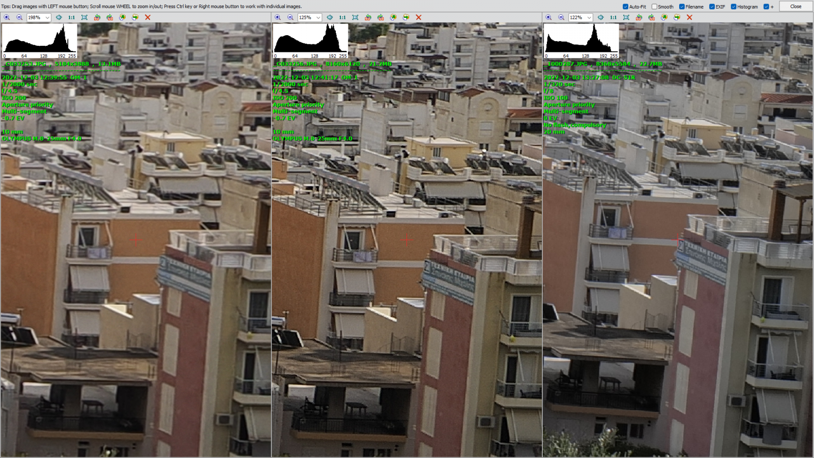

Σημερα ανεβαινοντας Πετρουπολη εστησα στο ποδι αυτο το συγκριτικό παντα στο χερι οπως θα δουλευα τις μηχανές. Ο βασικός στοχος ηταν να συγκρινω το αρχειο Landscape Hires της ΟΜ1 που δίνει στο χέρι απευθειας σε Jpeg γυρω στα 50 Mpx, με το απλό αρχείο της S1R που δινει απευθειας ο αισθητηρας στα 47ΜPx .
Εκανα την δοκιμη σε 3 εστιακες FF , στα 20mm, στα 35mm και στα 50mm, δηλ. στο μέσο και στα κοινά ακρα του Lumix 20-60/3.5-5.6mm με τον Μzuiko 18-25mm/4.
Προφανως δεν μπορει να υπάρξει ακριβες setup στην επιλογη των 2 μηχανων , αφησα την καθε μια στο βασικό της ISO (S!R=100, OM1=200) και επελεξα οι φακοι να εχουν περιπου ιδιο βαθος πεδιου , στον 20-60mm διαλεξα f=8 και στον Μzuiko 18-25mm/4 εβαλα f=4.5 και αφησα την ταχυτητα κλειστρου να ανεβει οσο θελει. Η μονη διορθωση που εκανα στην φωτομέτρηση ηταν στην ΟΜ1 εκοψα -0.7 ΕV γιατι λογω υψηλης ταχυτητας (ειχε ηλιοφανεια) φοβηθηκα μην βγουν καμμενα καποια σπιτια μιας και στο EVF επερνα πιο φωτισμενη εικονα. Το ιστογραμμα στο συγκριτικο δεν δειχνει να λαθεψα.
Τα δειγματα που βαζω ειναι απο Jpeg και θα δειτε αμεσα την χρωματική διαφορά των 2 μηχανων . Το προφιλ και των 2 ειναι το βασικο χωρις πειραγμα στις ρυθμισεις. Το φιλτρο θορυβου στην ΟΜ1 ειναι στo LOW ενω της S1R στο -3.5.
Πριν ξεκινήσω να ανεβασω να θυμόμαστε πρωτον ότι τα αρχεια της ΟΜ1 με την λειτουργία HIRES ειτε στο χερι ειτε στο τριποδο ειναι αξιοποιησιμα κυριως σε στατικά θεματα. Σημερα φυσουσε λίγο και στα 2 καρε που τραβαγα σε καθε εστιακη για να διαλεξω ενα σε καποια δενδρα οι φυλωσιες ειχαν μικρη κινηση.
Το δευτερο σημαντικό (που το εχω ξαναγραψει) ειναι ότι και η S!R μπορει να τραβηξει HIRES αρχειο αυτοματα στην μηχανη με τεραστια αναλυση , οχι μονο σε τρίποδο (Mode1) αλλά και στο χέρι (Mode2) με όχι βεβαια την ιδια αποδοση. To δοκίμασα με επιτυχια (εβλεπα τα αρχεια στην μηχανη) αλλά λόγω δυστυχως μετα θυμηθηκα οτι κραταει μονο RAW των 187 MPX που ειναι περιπου 350Mb :) Δεν μπορω να το ανοιξω με το FASTONE που θα σας βαλω τα crop διπλα διπλα. Αν κανεις θελει να το ψαξουμε θα επεξεργαστω τα RAW με ενα προγραμμα που τα ανοιγει.
Ξεκινω με τα 20mm , ο στοχος ειναι οι στυλοι της ΔΕΗ (εχω βαλει και το σταυρονημα) , διαλεξα ενα σημειο στο κεντρο που ηταν σε μια καλη αποσταση ωστε να γραψει το καδρο με το DOF του φακου και μπροστα και πισω, ηταν λιγο χαμηλά γιαυτο και βλεπουμε και οι δυο φακοι δεν εδωσαν αριστη γεωμετρια λογω προοπτικης . Εχω βαλει και τα EXIF ,
Αριστερα ειναι παντα το απλό αρχειο της ΟΜ1 στα 20ΜPX (ειναι στα crop με μεγαλυτερο ζουμ), στο κέντρο παντα το χεράτο Hires της ΟΜ1 και δεξια το αρχείο της S1R.

Ακολουθουν crop σε κεντρο , γωνιες , κλπ.

Σε πρωτη εξεταση τα Jpeg hires αρχεια της OM1 εκτος της πιο θερμης αποχρωσης εχουν λιγο περισσοτερο contrast (κάτι που ευκολα ομως μπορεις να ανεβασεις και στο αρχειο της S1R).
Πιστευω στεκονται αρκετα καλά ειδικα τα προηγουμενα στο ευρυγωνιο καδρο των 20mm που δεν ηταν και το κάτω ακρο της εστιακης του 8-25/4, τωρα τα βλέπω απο τα πρωτοτυπα σε χαλια μονιτορ του σπιτιου (θα τα δω και στο γραφειο μου που το μονιτορ ειναι καλιμπραρισμενο και με καλυτερη ανάλυση). Aναμένω στα 50mm η OM1 να υποχωρησει κιαλλο μιας και τερματιζει ο φακος της σε εστιακη σε αντιθεση με τον 20-60mm.
