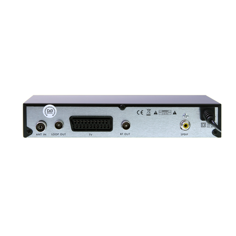

  • Ο Edision mini-triton ξεχωρίζει στους SD διαθέτοντας RF έξοδο, που δίνει λύση για τις τηλεοράσεις που διαθέτουν μόνο την υποδοχή της κεραίας ως είσοδο σήματος. Η RF είναι χρήσιμη και σε περιπτώσεις ηλικιωμένων που αδυνατούν να επιλέξουν την είσοδο scart της τηλεόρασης όταν εκείνη δεν ενεργοποιείται αυτόματα μόλις δεχθεί σήμα. Τα 5 έτη εγγύησης και το καλό τηλεχειριστήριό του είναι επιπλέον λόγοι να προτιμηθεί. Ίσως και το μεταλλικό κουτί του (για τα θερμά περιβάλλοντα), που όμως είναι λίγο ογκώδες. Αξίζει να αναφερθεί ότι είναι ο μόνος με M3105 που έχει αναβάθμιση firmware, και μάλιστα πρόσφατη. Θα βρεθεί κυρίως σε τοπικά καταστήματα.
  • Ο Elite SD είναι ουσιαστικά ο ίδιος αποκωδικοποιητής με τον Edision mini-triton και ομοίως μπορεί προτιμηθεί για τηλεοράσεις που διαθέτουν μόνο την υποδοχή της κεραίας ως είσοδο σήματος. Και αυτός μπορεί να βρεθεί σε τοπικά καταστήματα.
