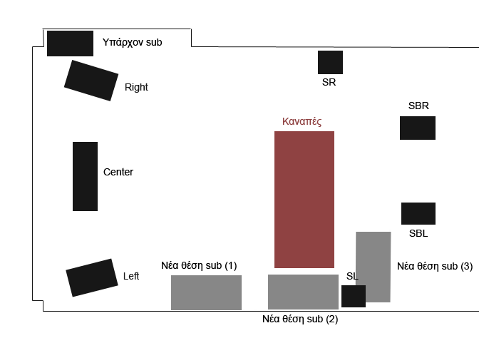

Αυτή είναι μια κάτοψη του χώρου μου, όπως έχει διαμορφωθεί αυτή τη στιγμή, καθώς και οι πιθανές επιλογές μου σε θέσεις εγκατάστασης:
Οπότε, το νέο
sub θα μπορούσε να τοποθετηθεί σε μία από τις παρακάτω θέσεις:
1) Υπάρχουσα θέση
2) Νέα θέση 1
3) Νέα θέση 2
4) Νέα θέση 3
Σε αυτές τις θέσεις έχουμε μια κάποια άνεση όσο αφορά την φορά του sub, οπότε για τη νέα θέση 1 το sub μπορεί να κοιτάζει είτε προς το ηχείο left, είτε προς τον απέναντι τοίχο, είτε προς το πίσω μέρος του χώρου.
Παρεμφερείς επιλογές υπάρχουν και για τις υπόλοιπες υποψήφιες θέσεις.

Ρε συ, τι να σου πούμε εμείς; Πόσοι νομίζεις ότι μπορούν να κάνουν αυτά που έκανες εσύ για να πετύχουν την ιδανική θέση για το υπογούφερ; Ασε που οι περισσότεροι δεν έχουν την πολυτέλεια να διαλέξουν ανάμεσα σε τόσες θέσεις για τοποθέτησή του. Γνώμη μου πάντως είναι να κρατήσεις την υπάρχουσα θέση αφού και το Audyssey κάνει τις απαραίτητες διορθώσεις.

Eγω θα τσεκαριζα και κατω απο το κεντρικο.
Είμαι απολύτως της ίδιας γνώμης.Θεωρητικά τουλάχιστον και έχοντας ένα μόνο sub στον χώρο η καλύτερη θέση είναι ανάμεσα στα εμπρός ηχεία.
Σε παλαιώτερους δικούς μου πειραματισμούς με διάφορα sub αυτή η θέση απέδωσε ακουστικά καλύτερα σε όποιον χώρο και εαν την δοκίμασα.
Τότε δυστυχώς δεν μπορούσα λόγω διάταξης του χώρου να αφήσω το sub στην μέση και ακολουθούσα διαφορετικές τοποθετήσεις.
Σωστό αυτό, αλλά εκεί βρίσκεται το rack με τα μηχανήματα (δεν φαίνεται στο σχήμα). Οπότε, no go.
Πλέον στον 'Παράδεισο" μπορώ και είμαι σε θέση πλέον να πώ ότι με ικανοποιεί απόλυτα.
Φυσικά δεν είχα τις δυνατότητες να κάνω όλες αυτές τις μετρήσεις που έκανε ο Δημήτρης...μιλάω καθαρά και μόνο με ότι άκουγαν τα αυτιά μου.Μόνο εδω στον Παράδεισο μέτρησα και επιβεβαιώθηκα.
Και εγω μετα απο πειραματισμους ειδα οτι (κατα την γνωμη μου παντα) ηταν η ιδανικη θεση. Η μονη περιπτωση να το αλλαζα θα ηταν να εχω 2 ιδια σαμπ. Εκει θα τα εβαζα διπλα στο δεξι και αριστερο ηχειο.
Και αν βαλεις το ρακ εκει που ειναι τωρα το σαμπ????
Θα ήθελα να ελαχιστοποιήσω την επέμβαση του Audyssey, γιαυτό και γίνεται όλη η άσκηση.
Καλό το EQing, αλλά έρχεται με το τίμημά του. Ειδικά όταν υπάρχουν άγριες ακυρώσεις λόγω χώρου, πρέπει να γίνει πολύ βάρβαρο EQing για να "έρθει" κάπως η απόκριση, και αυτό επιβαρύνει τον ενισχυτή του sub, όπως και το ίδιο το μεγάφωνο. Στοιχίζει δηλαδή τελικά σε SPL και δυναμική περιοχή.
Τα "φουσκώματα" είναι πιο εύκολα για το EQ, αλλά και πάλι ισχύει το "όσο λιγότερο EQ, τόσο καλύτερο".

Αληθεια Δημητρη εχεις σκεφτει (μιας και θα ειναι ιδιοκατασκευη) να φτιαξεις 2 ιδια και να τα βαλεις διπλα στα 2 κυριως ηχεια??
Re: Απάντηση: Τοποθέτηση Sub στον χώρο
Πιστεύω στο ένα αλλά καλό. Για να βγάλω την έκταση και το SPL ενός 15" που έχω στα σκαριά, θα έπρεπε να πάω σε 2 x 12", και δεν θα χωρούσαν ανάμεσα στο rack και τα L-R μου.
