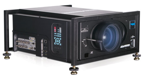

Κατι που ειναι σχεδον σιγουρο οτι δεν θα βαλουμε στο σαλονι μας (βλεπεις κοστιζει οσο ενα πολυ καλο SUV: περιπου 60.000 δολλαρια)...
Ειναι ομως και ο προβολεας που εντυπωσιασε περισσοτερο απο καθε αλλον στην εκθεση CEDIA (ΗΠΑ)!
Σας παρουσιαζουμε το νεο "μωρο" της Digital Projection International, τον τριτσιπο DLP TITAN 1080p-250!

Χαρακτηριστικα:
Φωτεινότητα: 2,000 lumens
contrast 5000:1.
Λαμπα: 250-wattlampXENON
Συστημα Χρωματικης Διόρθωσης 7 σημειων που παραγει κατα την εταιρεια το ευρύτερο colorspace προβολικου HomeCinema συστήματος εως σημερα
Προηγμενα συστήματα ελεγχου Xenon color mode, colorimetry, τα οποια εξασφαλίζουν το ακριβεστερο και καθαροτερο λευκο, και δινουν απολυτο ελεγχο σε gamma, color και grayscale tracking.
ΠροηγμενοDe-interlacing και motion adaptive interpolation για ολες τις πηγες video / HD
Βαρος: 59.5 pounds
Θορυβος:with 35dBa
Ποικιλια απο φακους με throw ratios απο .67:1 εως 7.0:1, ολοι με motorized vertical και horizontal lensshift .
Μπορει να εφοδιαστει προαιρετικα με το συστημα της
DPIsTheaterScope Premier System, το οποιο περιλαμβανει highend motorized αναμορφικο φακο για απολαυσεις σε καδρο 2.35:1 .

Τελος κυκλοφορει και ο μεγαλος του αδελφος ο TITAN 1080p-500 ο οποιος εχει λαμπα 500 (!) Watts για ΤΕΡΑΣΤΙΕΣ οθονες ή για.... ηλιοθεραπεια! :D

Καλώς φαίνεται αλλά δεν έχω που να τον βάλω.
Πέρα από την πλάκα μηχανήματα σαν και αυτά δεν είναι για οικιακή χρήση.
Σημείο προσοχής είναι το "Συστημα Χρωματικης Διόρθωσης 7 σημειων" αντί του γνωστού 6 σημείων (RGB CMY).
Μένει να δούμε στην πράξη εαν το σύστημα δουλεύει.
