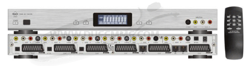

Εγώ έχω αυτό...
5 SCART RGB + 6 SVIDEO/AUDIO + RCA AV = Καταλήγουν σε 1 έξοδο SCART RGB + έξοδο SVIDEO/AUDIO + έξοδο RCA AV
(To κάθε SVIDEO "μοιράζεται" τον ίδιο ήχο με το κάθε RCA)
Παράλληλα έχει και 3 SPDIF IN σε ένα OUT.
Και επιπλέον Switch για καλώδια LAN, 2 προς 1. :music-smiley-005:
Η εικόνα σε σχέση με το πρωτότυπο? Προσθέτει μια απειροελάχιστη οξύτητα που ΜΟΝΟ αν βλέπεις το ΙΝ και το OUT ταυτόχρονα θα την καταλάβεις.
Απλά... η εικόνα του είναι άριστη, μιλώντας πάντα για SD πρότυπα.

Αυτο ποσο κοστιζει περιπου αν και παμε για πολλα σε αυτη τη λυση.
Επεισης εχει την δυνατοτητα να δινει σε καθε δεκτη ξεχωριστο καλοδιο για την εντολη ωστε να αλλαζεις καναλι απο την αλλη ΤV?
ilise
3 August 2006
3,266
Re: Απάντηση: Video transmitter
Τα παραπανω μηχανηματα ειναι στην ουσια av routers. Κοτσαρουμε επανω τους συνηθως 5 πηγες scart η/και SVHS και εχουμε μια εξοδο scart ειτε για να την οδηγησουμε κατ ευθειαν στο μεσο προβολης μας η στην συγκεκριμενη περιπτωση την δικη σου στον transmitter σου. Τα σηματα τηλεχειρισμου της καθε συσκευης που εχεις κοτσαρει επανω στο μηχανημα δεν εξαρτωνται απο την συσκευη καθως (τουλαχιστο ετσι ειναι στη δικη μου) δεν ειναι σχεδιασμενες γι αυτο το σκοπο. Τα σηματα τηλεχειρισμου ελεγχονται απο το συστημα transmitter / receiver.
To κοστος του avrouter ποικιλει αναλογα με την εταιρια και την ποιοτητα. Το δικο μου το ειχα παρει αρκετα χρονια πριν 150 euros αλλα με την πτωση των τιμων στα ηλεκτρονικα εκτιμω οτι σημερα πρεπει να ειναι κοντα στο 100ρι .
Δεν θυμάμαι πόσο το είχα πάρει. Το έχω αρκετά χρόνια... και ευτυχώς δεν έχει πάθει τίποτα.
Το μοντέλο είναι αυτό... Illusion-Sat AV Selector.
Όχι. Μία έξοδο για κάθε τύπο σύνδεσης έχει. Δεν μπορείς να βλέπεις άλλο στην TV και άλλο στην έξοδο, αφού η έξοδο είναι μία.

Αυτη η συσκευη ηταν απαραιτητη, κυριως, για τις παλιες TV που διεθεταν 2 scart και υπηρχαν πχ 5 συσκευες για συνδεση (video, dvd, sat, laser disc κτλ).
Το ξεχωριστο που εχει η συγκεκριμενη συσκευη (εκτος των υλικων κατασκευης) ειναι ο τηλεχειρισμος επιλογης εισοδων. Ωστοσο αυτος ο τηλεχειρισμος δεν θα ειναι δυνατος εαν συνδεθει με ενα A/V transimitter (πχ που θα μεταδιδει A/V απο το σαλονι στο υ/δ).
Συνηθως οι συσκευες A/V transimitter διαθετουν ενα καλωδιο με δυο ματακια υπερυθρων οπου τοποθετουνται σε δυο συσκευες αναπαραγωγης. Θα μπορουσε το ενα ματακι να ειναι στην παραπανω συσκευη(ωστε να ελεγχεται η επιλογη των εισοδων) και το άλλο σε μια συσκευη αναπαραγωγης αλλά ετσι θα καθιστουσε αχρηστη την παραπανω συσκευη γιατι δεν θα μπορουσε να γινει άλλη επιλογη συσκευης εκτος απο μια. Δεν ξερω εαν φτιαχνεται καποιο καλωδιο οπως το παραπανω με περισσοτερα ματακια, ωστε να μπορει να γινει επιλογη σε περισσοτερες απο μια συσκευες (λογικα φτιαχνεται και λογικα θα υποστηριζεται και απο την συσκευη A/V transmitter)
Προσωπικα διαθετω http://www.p4c.philips.com/cgi-bin/dcbint/cpindex.pl?slg=el&scy=gr&ctn=SLV4200/12 το οποιο εχει την δυνατοτητα επιλογης μεταξυ δυο συσκευων με ενα πληκτρο που υπαρχει πανω στον πομπο (αλλά ειναι ακριβο)
