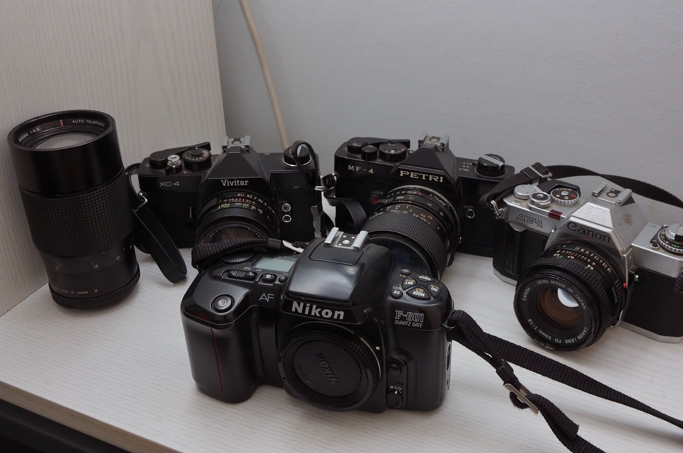

Καλησπέρα. Ανοίγω αυτό το thread για να σας πω τον πόνο μου.. Και οι 3 από αυτές τις SLR (μην υπολογίζετε τη Nikon) έχουν πρόβλημα.
Αναλυτικότερα..
Vivitar: Η κουρτίνα ανοίγει, περνάει φως κανονικά αλλά οι χρόνοι δεν είναι σωστοί. Δηλαδή είτε 4 ταχύτητα βάλω, είτε 1000, είναι το ίδιο.
Petri: Γυρνάει η κουρτίνα αλλά δεν ανοίγει, ποτέ δεν περνάει φως.
Canon: Σε αυτή είναι κλειδωμένος ο διακόπτης (?) που γυρνάει το φιλμ. Η μπαταρία της έχει τελειώσει, αλλά και πάλι, και παλιά είχε πρόβλημα. Η μάνα μου την είχε χρησιμοποιήσει στο Παρίσι και από τα 5 φιλμ δε βγήκε ούτε μια φωτογραφία..
Αυτό που θα ήθελα να μάθω είναι αν γνωρίζει κάποιος τι φταίει (κυρίως η Vivitar με ενδιαφέρει), αν υπάρχει κάτι που μπορώ να κάνω εγώ και γενικότερα αν φτιάχνονται με ένα λογικό κόστος. Είχα όρεξη να παίξω με φιλμ αλλά πρέπει να έχω και μια μηχανή που δουλεύει.. Ξαναλέω, κυρίως η Vivitar με ενδιαφέρει :)

Παρομοιο θεμα εχω κι εγω με μια NIKON FX401... Δεν κλεινει η πλατη(ειναι η πλατη με την ημερομηνια και την ωρα). Ολη η υπολοιπη μηχανη και ο φακος (35-105mm) δουλευουν κανονικοτατα... τι προτεινετε ;

Πήρα τηλέφωνο -btw το σωστό είναι 2103820789- και μου είπε ότι δεν ξέρει, πρέπει να τη δει. Οι Vivitar είναι περίεργες..
