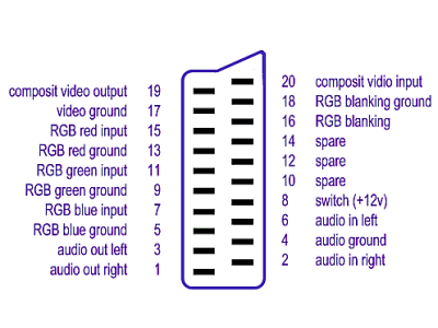

Το καλωδιάκι τάσης του ΔΙΑΚΟΠΤΗ 0/12 το συνδέουμε στο 12v OUT του δορυφορικό μας δέκτη.
(Αν δεν έχει έξοδο 0/12v, το συνδέουμε στο pin του Scart (+12V) όπως βλέπουμε και στην φωτογραφία)

2. Θα πρέπει να χρησιμοποιηθεί οποσδήποτε η έξοδος 12V του Scart και όχι η RCA έξοδος 12V του δέκτη για να είναι αυτόματη η διαδικασία. Όταν ανάβεις τον δέκτη θα δίνει τάση 12V στο PIN και αυτόματα ο διακόπτης θα γυρνάει στη θέση αυτή. Όταν τον κλείνεις, θα γυρίζει στη θέση Α (default) και θα βλέπεις με τον άλλο δέκτη. Η τάση 12V του Scart είναι αυτή που ανάβει αυτόματα την TV όταν ανοίγουμε μια περιφερειακή συσκευή (π.χ. ένα DVD)
