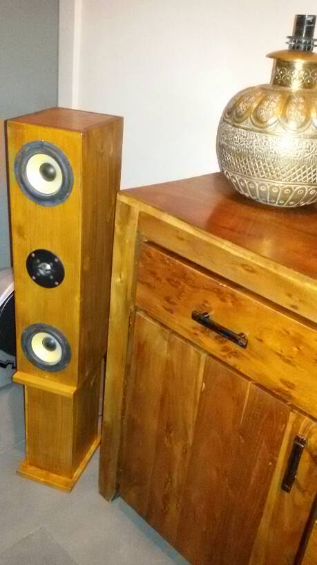

4 mid bass spicom & 2 tweeter audax
MTA MIXALIS
New member
28 February 2014
52
Πειραια
Για σας
χρειάζομαι τη βοήθειά σας
Τη τύπο καμπίνας πια διάταξη?

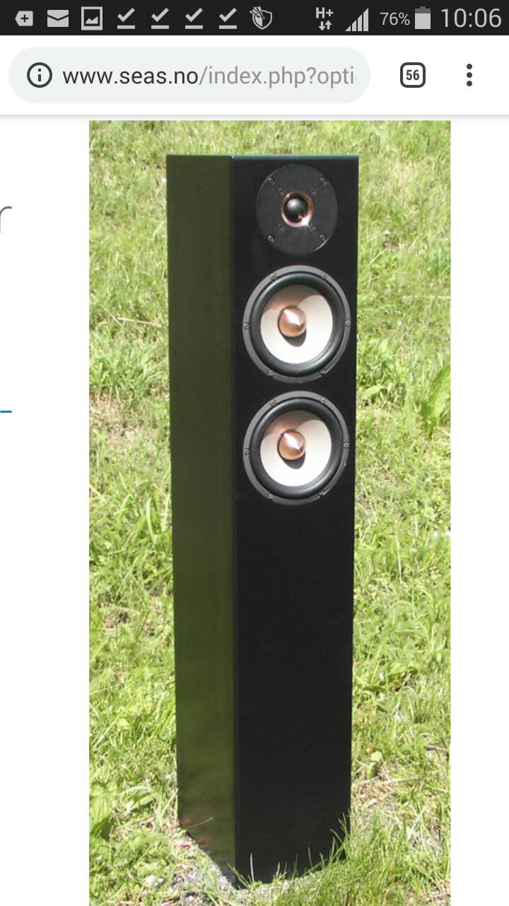

Οπως βλεπεις το τουητερ σε ολες τις περιπτωσεις ειναι πολυ κοντα στα μιντμπας (και ετσι πρεπει).

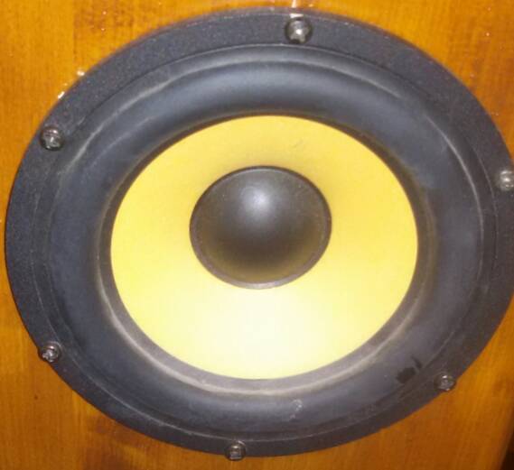

Κατι λαθος εχεις κανει. Τι ιντσες ειναι τα μιντμπας?
Στοιχεια για τα Spicom...... στο Κεντρο Μεγαφωνου.

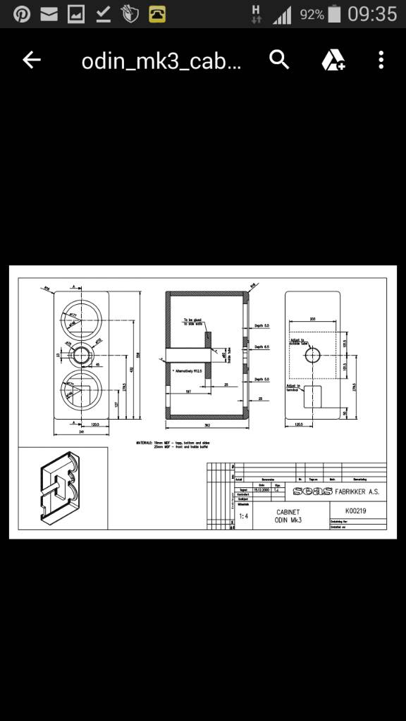

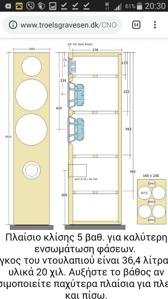

Όλα τα σχέδια που βρίσκω είναι για 6,5 και 8 ίντσες .
Αυτό μου αρέσει αλλά δυστυχώς είναι για άλλα mid bass μεγαλύτερα και είναι και πιο πολα λίτρα

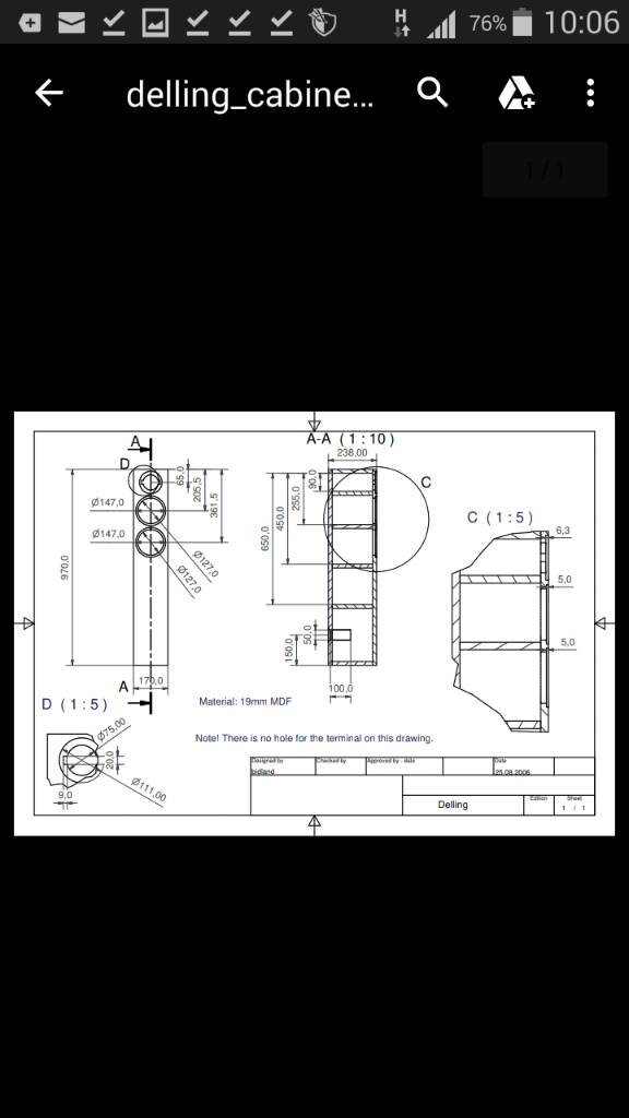

Χαίρετε για κοιτάξτε τη βρήκα
Είναι από το κιτ της seas νομίζω πως πρέπει να είναι σοβαρή κατασκευή τη λέτε εσείς?
Στάλθηκε από το GT-I9301I μου χρησιμοποιώντας Tapatalk
Θελεις προγραμμα (και γνωσεις) σχεδιασης για καμπινες ηχειων και το ιδιο για το κροσοβερ.
Και μετρητικο προγραμμα. Επισης σχεδον ποτε το κροσοβερ δεν παιζει καλα μονο απο την σχεδιαση.
Θελει πολυ tuning (και πολλες μετρησεις ταυτοχρονα) για να ερθει εκει που πρεπει.
Με τα συγκεκριμενα μεγαφωνα τωρα, δε νομιζω να υπαρχουν (σοβαρες) σχεδιασεις στο ιντερνετ οποτε πας στα τυφλα.
Κανε μια επαφη με το κεντρο μεγαφωνου μηπως εχουν φτιαξει κατι με αυτα, αλλιως πας στα τυφλα.

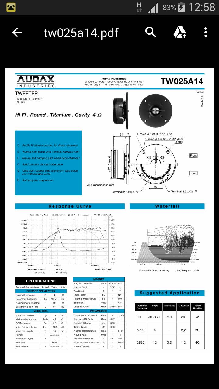

Τωρα τα ειδα αυτα...............ναι................ για αυτα τα μεγαφωνα (οπως και για πολλα αλλα) υπαρχουν πληροφοριες, για τα δικα σου???
Αυτά είναι τα στοιχεία .
