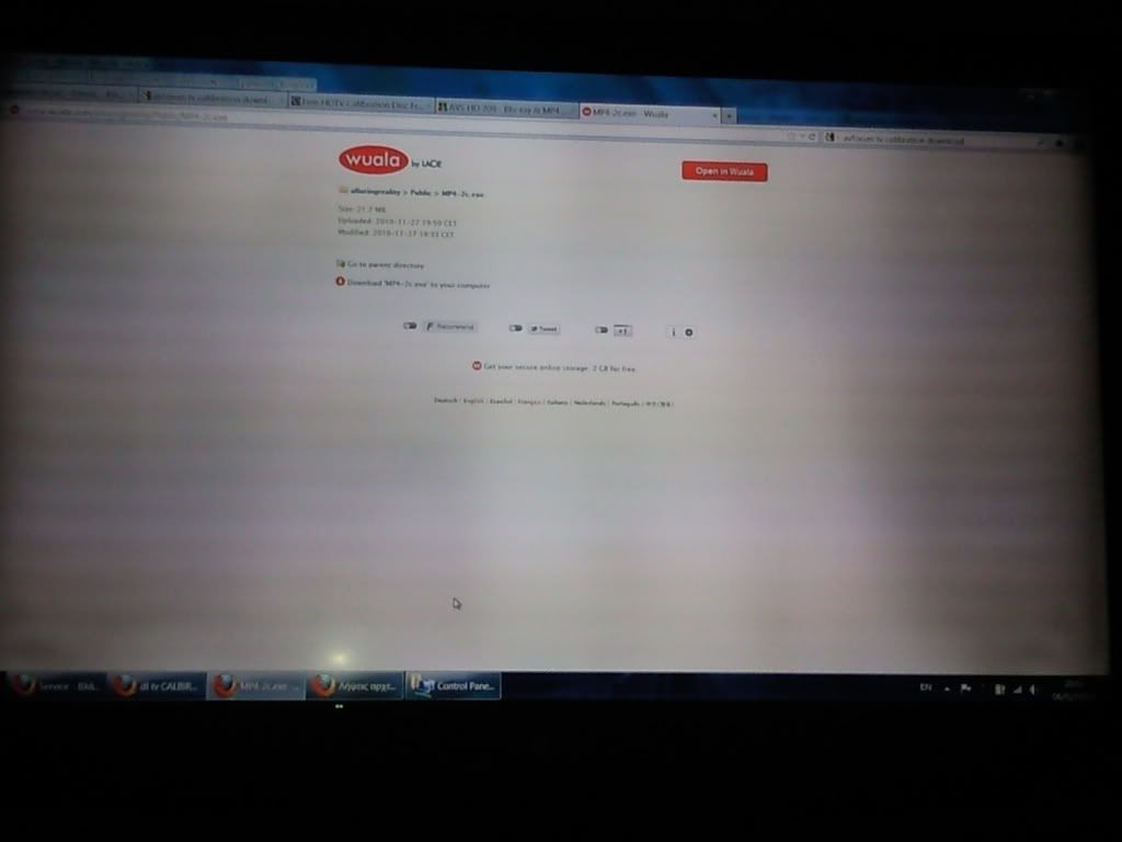

Κατά το Σαββατοκύριακο που πέρασε παρατήρησα ενα περίεργο φαινόμενο στην Tv. και για το οποίο θα ζητήσω τη βοήθεια σας.
Αριστερά και δεξιά της οθόνη παρατηρούνται σκιές, σε μορφή μυτερών γραμμών. Σχηματίζουν δλδ τρίγωνα μυτερά προς το κέντρο της οθόνης. Δεν ενώνονται με τα αντίστοιχα της απέναντι πλευράς. Το φαινόμενο είναι παράλληλο προς την οθόνη και εντοπίζεται στο λευκό και στα ανοχτά χρώματα. Επίσης εμφανίζεται και απο κάθε πηγή. Δηλαδή κεραία αναλογική, εξωτ. ψηφιακό δέκτη καθώς και VGA ή HDMI.

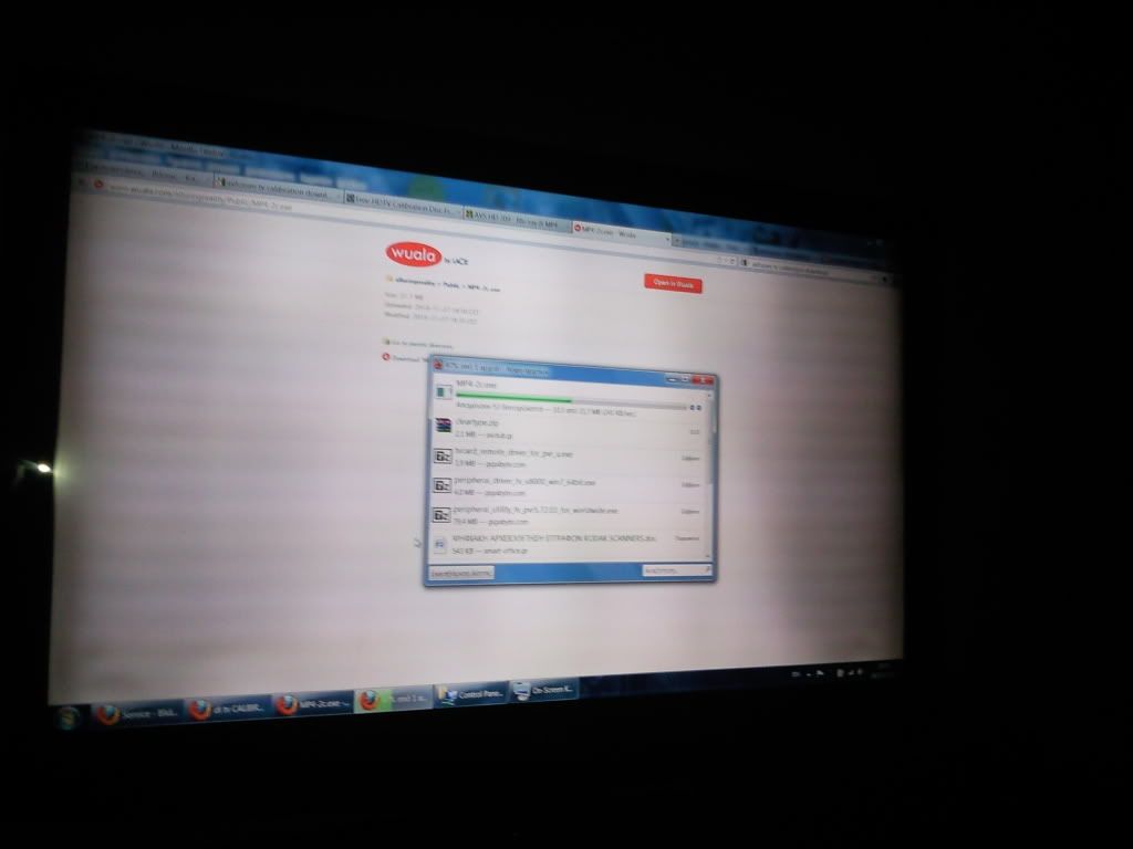

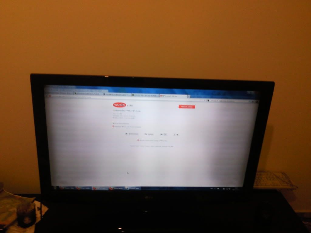

Σας παραθέτω και φωτο..
Όπως φαίνεται αριστερά και δεξιά της οθόνης έχουν εμφανιστεί γραμμές που προς το κέντρο σβήνουν..

Δυστυχώς όμως είναι εκτος εγγυησης και βλεπω οτι μαλλον εχει προβλημα το πανελ οπότε σχεδόν σίγουρα δεν συμφέρει να την επισκευάσεις.

Έτσι όπως έχει αποτυπωθεί στις φωτό το πρόβλημα, μοιάζει με θέμα του οπίσθιου φωτισμού. Ή ο inverter ετοιμάζεται να παραδώσει το πνεύμα ή έχει σκάσει κανένας πυκνωτής και δεν είναι επαρκές το ρεύμα, ίσως και να τη βγάλεις φτηνά τελικά... ;)

Μετά την επίσκεψη του αγαπητού τεχνικαρά η διάγνωση είναι η εξής :
1. (Και πιθανότερο). Σκόνη. Λόγω του ότι για αρκετό καιρό η τηλεόραση λειτουργούσε σε ενα δώμα που ήταν το υσηχαστήριο μου, έχει πιάσει σκόνη πάνω στο backlight της τηλεόρασης.
2. Καμένες λάμπες. Αλλά λόγω του γεγονότος οτι οι σκιά δεν τερματίζει, απο άκρη σε άκρη μάλλον πάμε στο σενάριο Νο.1.
Κόστη τώρα. Στο σενάριο 1. τα εργατικά, και στο 2 περί τα 80-100 .
Συμφωνείται με τα παραπάνω?
