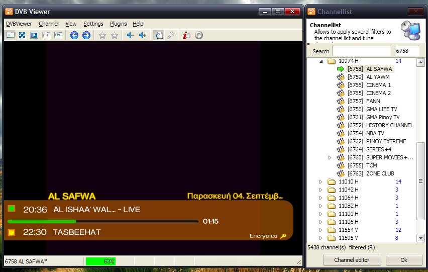

Να προσθέσω ότι τη συχνότητα 10973Η την πιάνω και με την Skystar HD2, η οποία τροφοδοτείται από την loopthrough του Technomate, το σήμα είναι παρόμοιο (το 63% που φαίνεται είναι κοντά στο όριο λήψης της κάρτας)
attachment.php
ΥΓ. Οι συχνότητες 11554V και 11595V από την steerable του AB2 βγαίνουν Αντώνη; Λογικά θα πρέπει να τις πιάνεις...

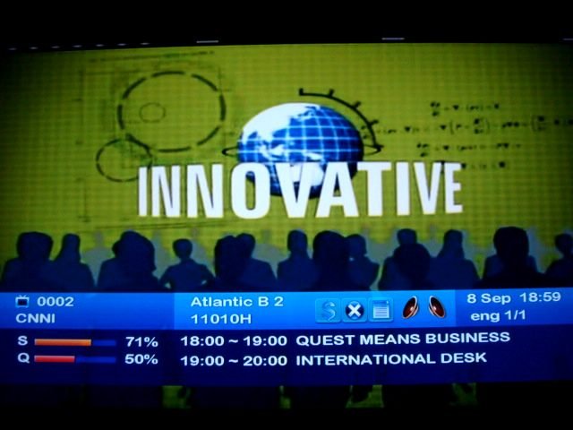

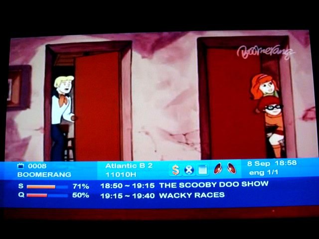

Δύο φωτό με τα ελεύθερα boomerang και CNN από τη 11010 Η του Atlantic Bird 2 at 8.0°W με χαμηλό σήμα βέβαια αλλά χωρίς σπασίματα.
