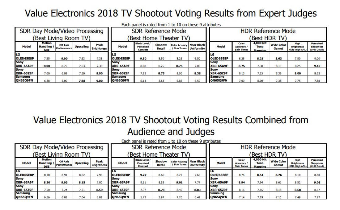

HDR έχουν καλύτερο οι OLED παρά τη μειωμένη φωτεινότητα, όπως μπορείς να δεις στο ετήσιο HDTV Shootout της Valuelectronics
Επίσης λόγω του επιθετικού Local Dimming της Samsung που δεν απενεργοποιείται παρατηρούνται διακυμάνσεις της φωτεινότητας στην εναλλαγή σκοτεινών και φωτισμένων σκηνών όπως πχ στην εμφάνιση των υποτίτλων μιας ταινίας.
Στο μόνο που υπερτερεί η Samsung και γενικά όλες οι τηλεοράσεις Lcd είναι στη μεγαλύτερη πιθανότητα για Burn in των OLED αν δεν υπάρχει προσοχή.
