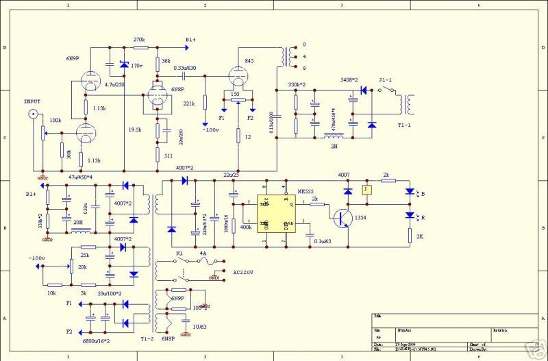

Ειναι ενα upgrade για το music Angel 845.
το κυκλωμα δεν ειναι ακριβως το ιδιο.υπαρχουν παρα πολλες αλλαγες αλλα η βασικη τοπολογια ειναι αυτη.Το κυκλωμα ισχυος ειναι απειραχτο με το B1 να ειναι νομιζω 420v
και ακριβως στην ανοδο της οδηγου 230v
Δεν σε φτάνει το κέρδος, ή σε φτάνει εντελώς οριακά, αν πρόκειται γι αυτή την 6Ν8:

Αν ο προ σου δίνει μέχρι 3 βολτ έξοδο, εντάξει είσαι.
Οι τιμές των αντιστάσεων πρέπει να υπολογιστούν εκ νέου, π.χ η αντίσταση στην άνοδο να γίνει 2-2,5 κΩ, της καθόδου τέτοια ώστε σε συνδυασμό με το direct coupled G1 να δώσει ρεύμα καμμιά 40-50mA. Πρέπει να γίνει λεπτομερής υπολογισμός, έτσι πρόχειρα δεν μπορώ να πω αν γίνεται, φοβάμαι όμως ότι πρέπει να απομονωθεί το 1ο στάδιο με πυκνωτή. Τότε θα βρείς σίγουρα σημείο λειτουργίας.

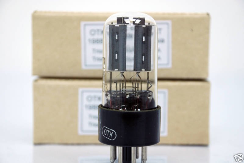

εχω παραγγειλει 2 6h8c
τι λετε?να μεινω σε αυτες?
τις εχετε ξαναδει τις συγκεκριμενες?
Αν ο προενισχυτής σου μπορεί να δώσει 3Vrms μπορείς να καταργήσεις το πρώτο στάδιο και να παίξεις μ ένα στάδιο κέρδους. Οριακά μεν πιο απλά δε.
Η 6C19 δεν σου κάνει οπως είναι το σχέδιο. Και γενικότερα είναι μια λυχνία με ελάχιστο κέρδος.

οποταν την 6c19p την ξεχναμε.βασικα βρηκα βελτιωμενο κυκλωμα απο ενα τυπο που κανει upgrade τον συγκεκριμενο ενισχυτη στο intenet.Χρησημοποια 15κ στην ανοδο και 1,2κ την καθοδο.με τις δυο τριοδους παραλληλα.
