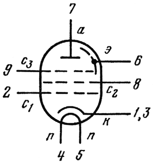

Ποιά η διαφορά μεταξύ τους?
Απο τα λίγα ρώσικα που σκαμπάζω, μόνο στη διάρκεια ζωής (5000 και 2000)?
Ποιά η συνδεσμολογία με τις μικρότερες παραμορφώσεις (ο Ρώσος λέει g2 στην άνοδο και g3 στην κάθοδο)
Τι γίνεται στα 180 βολτ? Είναι πολύ φάουλ ή δεν "έχει ανάγκη" ?
ΤΙΑ...
Τρομερό φθηνο λαμπάκι!σαν τρίοδο συνδέω και τα 2 στην άνοδο. Καλό σημείο λειτουργίας περίπου 150βολτ ανοδο καθοδο στα 10-15ma. Κάπως μικροφωνική αλλά όχι τιποτα σοβαρό. Καλό είναι να μην ξεπεράσουμε τα 160V. Μοιάζει αρκετά με την e180f, e182f, 6688. Διαφορές μεταξύ P και P-E οι ωρες ζωής. Υποχρερωτική χρήση stoppers σε όλα τα πλέγματα.

Θα έλεγα κάτω απο 150. Εκτός του μικροφωνισμού παρουσιάζει και μια πολύ παράξενη ταλάντωση περίπου στα 9khz που τίνει να εξαφανιστεί μετά από μερικά λεπτά λειτουργίας αλλά επανέρχεται με ισχυρή δόνηση πχ χτύπημα και σβήνει πάλι πολύ αργά.
Οπότε εδώ το "δεν έχει αναγκη " δεν ισχύει εδώ.

Πάρα πολύ σωστά είπαν οι συνάδελφοι! Γενικά το καλύτερο ηχητικά από αυτα τα μικρά πεντοδάκια είναι το E186F (και οχι το 182F που έγραψα πιο πάνω) και μάλιστα επειδή είναι σχετικά άγνωστο τυχαίνει να είναι και φθηνό όμως επειδή εχει χρυσά ποδαράκια δεν είναι τόσο φθηνό σαν την 6J9. Γενικά έχει gain Χ45 και η παραμόρφωσή της είναι 0,4% στα 50Vrms με μόνο 2η και 3η αρμονική.
