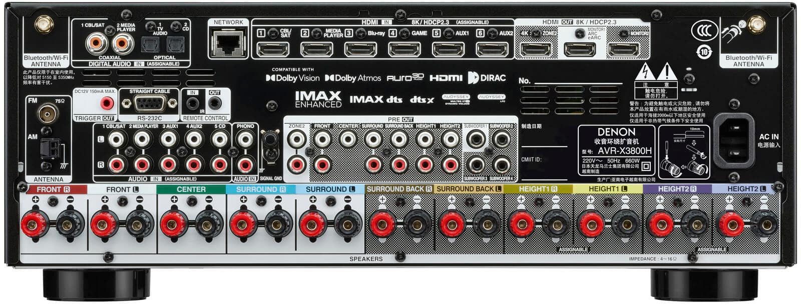

Καλησπερα.Κοιταω τον denon 3800h απο πισω και θελω να μου πειτε που κανω λαθος!Βλεπω συνδεω 7 ηχεια(το κλασσικο 7.1) και 4 ηχεια ως height?Δηλαδη 7.1.4?οχι κατι κανω λαθος?Αλλα τι?Μεχρι 5.1.4?δεν παει?Γιατι εχω οσες υποδοχες θελω για 7.1.4?
Έντεκα κανάλια επεξεργασίας και εννέα ισχύος. Τι σε μπερδεύει;
Για να φτιάξεις σύστημα 7.1.4 με αυτόν θα χρειαστείς έναν δικάναλο τελικό.
Ωραια .Που συνδεω το κλασσικο πεντακαλο και που τα 4 height? Μου περισευουν 2 θυρες στο 5.1.4 οι surround back.!Oταν τα συνδεσω.Αρα εκει μενει ετσι?Εχω φαει κολλημα.Για ξεμπλεξεμε!

Ναι οκ!Απλα αναρωτιεμαι αν συνδεσω και εκει στα surround back απλα δεν θα δουλευουν ή θα καει ο avr.?

Η γενική αρχή είναι πάντα ότι αν έχει γίνει σωστά η σύνδεση τότε θα ανατιναχτεί. :ROFLMAO:
Αν συνδέσεις και surround back απλώς δεν θα υπάρχει κανάλι να τα οδηγήσει εκεί από τον Denon, εφ' όσον θα του έχεις πει ότι ότι έχεις άλλο layout ηχείων που δεν περιλαμβάνει τα surround back.
Εάν του πεις ότι υπάρχουν και τα surround back, και άρα θα έχεις 11κάναλο σύστημα, τότε θα πρέπει να προσθέσεις δύο κανάλια ισχύος εξωτερικά.
Βέβαια, αν πρόκειται να συνδέσεις δύο κανάλια εξωτερικά, λογικά θα το κάνεις για τα εμπρός main κανάλια. Σε αυτή την περίπτωση λοιπόν, θα πεις του Denon να μεταφέρει τα κανάλια ισχύος τα διαθέσιμα που έχει και στα surround back και θα βάλεις τον τελικό στα front.
Γενικά σου επιτρέπει να κάνεις ό,τι θέλεις. Μπορείς να κλείνεις και να ανοίγεις όποια κανάλια ισχύος θέλεις επίσης και να μην χρησιμοποιήσεις και τα 9 που έχει διαθέσιμα (μπορεί να έχεις και πολυκάναλο τελικό ας πούμε).
Οκ.Τωρα καταλαβα γιατι ενω εβλεπα διαθεσιμα τα surround back νομιζα οτι δουλεουν κιολας ενω δεν παει παραπανω απο 5.1.4.Ευχαριστω!
