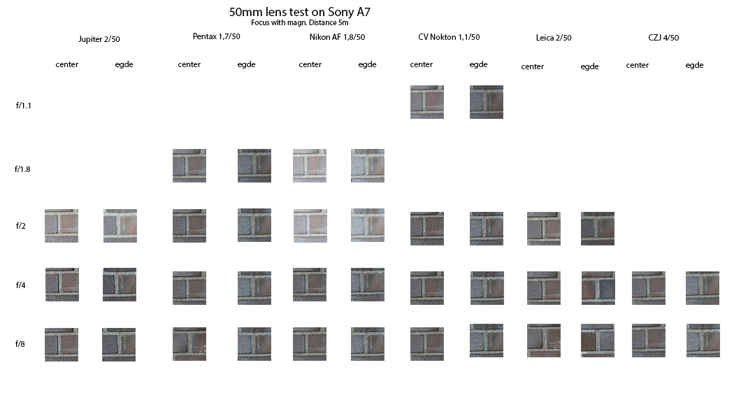

Είχα λίγο χρόνο σήμερα το πρωι, αλλά δεν είχα ιδιέτερη έμπνευση, οπότε είπα να κάνω ενα τεστ.
Μάζεψα μερικούς 50αρηδες, πήρα το τρίποδο και πήγα απέναντι απο το σπίτι μου που έχω εναν ωραίο τούβλινο τοίχο...
Οι διαγωνιζόμενοι ήταν οι:
Jupiter 8 50mm f/2 (M39 Leica Screw mount)
Pentax SMC M 50mm f/1.7
Nikon Nikkor AFD 50mm f/1.8
Cosina Voigtlander Nokton 50mm f/1.1
Leica Summicron 50mm f/2 Type II
Carl Zeiss Jena Flektogon 50mm f/4 (Pentacon Six)
Η εστίαση έγινε με χρήση του magnification και σε κάθε καρέ εκ νέου έλεγχος. Άλλο καρε για κέντρο, άλλο για άκρα. Απόσταση εστίασης περίπου 5μέτρα. Η μηχανή σε τρίποδο και 2δευτερολεπτα καθυστέρηση στο κλείστρο.
Τράβηξα RAW, μετατροπή στο ACR. Noise Reduction (Luminance 0, Color 10), και ελαφρό μόνο input sharpening λόγω AA φιλτρου (35, 1.0, 50). Μετά κροπαρισμα 200χ200pixels στο Photoshop και όλα μαζί σε ενα chart για γρήγορη θέαση.
Εν τέλει τα 200χ200 ήταν μάλλον λίγα, αλλά δεν το ξανακάνω σε όλα. Τα RAW είναι διαθέσιμα για όποιον το επιθυμεί.
Τα δικά μου συμπεράσματα?
Η μεγαλύτερη έκπληξη ήταν ο Jupiter. Ήξερα οτι αυτός ο ρώσικος Sonnar ήταν οξύς αλλά δεν περίμενα τόσο. Με εξαίρεση τέρμα ανοιχτός που ειδικά στα άκρα είναι αδυναμος, σε όλα τα άλλα διαφράγματα είναι εξαιρετικός. Καλύτερος απο αρκετούς...
Οι τρείς τηλεμετρικοί ήταν γενικότερα οι καλύτεροι όλων. Ακόμα και ο Nokton που σαν Ultra Fast φακός δεν τον παίρνεις για την οξύτητα του, είναι με απόσταση ίσως οξύτερος όλων...
Απογοήτευση ο Nikkor. Τέρμα ανοιχτός είναι χειρότερος απο τον αρκετά μαλακό Jupiter. Μετά καλυτερεύει κάπως αλλά και πάλι πρέπει να κλείσει στο f/8 για να φτάσει τους άλλους.
Σταθερός πολύ απο ανοιχτός μέχρι κλειστός ο Pentax. Ο πιο ομοιόμορφος όλων, αν και όχι ο οξύτερος.
Επειδή όμως η οξύτητα δεν είναι το παν θα κάνω και part II με άλλα χαρακτηριστικά όπως bokeh...

Μπραβο Αλεξ... "κελεπουρι" ο φτηνος Jupiter!
Στην ουσια ειναι αντιγραφο Carl Zeiss Sonnar 50mm f/2 .
Θα ηταν ενδιαφερον και το συγκριτικο τους για bokeh.

Ναι έβγαινε σε Μ39. Είναι ειδική περίπτωση φακού. Ο τωρινός 50/2 sonnar είναι ελαφρά διαφορετικός, αλλά στοιχίζει πολύ πολύ περισσότερο.
Μπράβο Άλεξ εξαιρετικό το τεστ. Μας έβγαλε τα μάτια σε μας με την πρεσβυωπία να δούμε τις διαφορές στο μικρό μέγεθος, αλλά φαίνονται, δεν είναι υποθετικές. Μπράβο και πάλι !!!!
