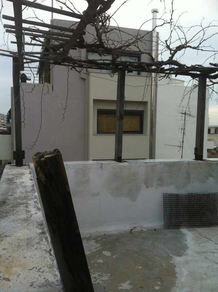

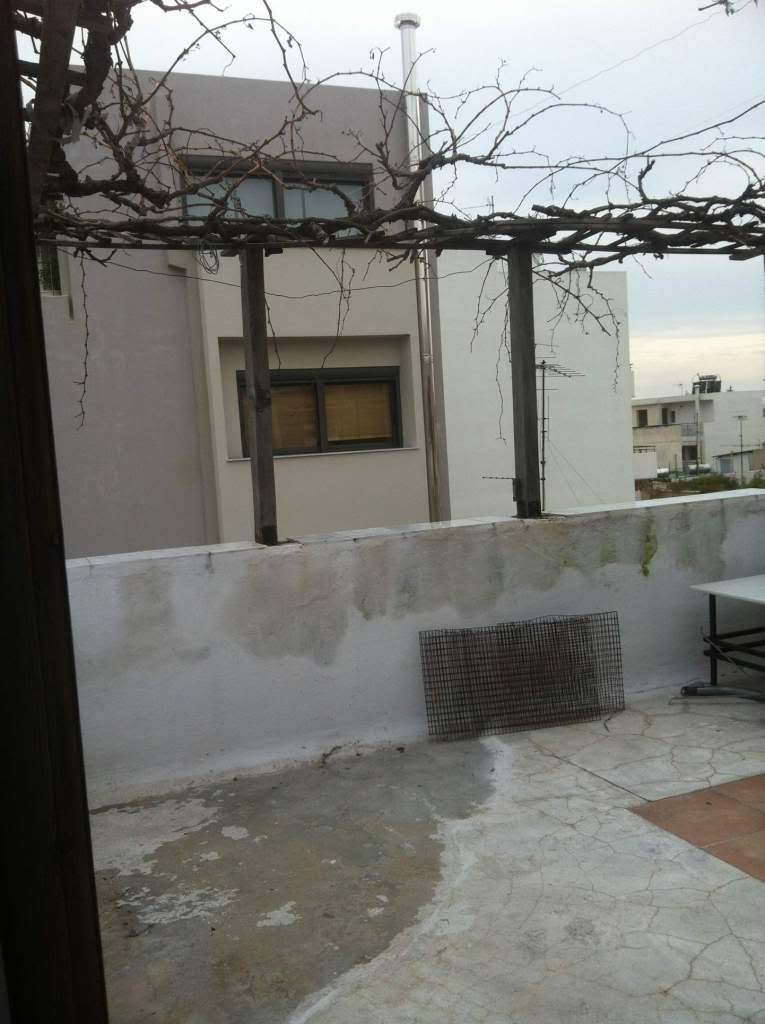

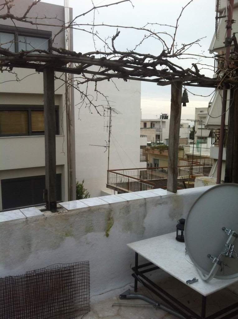

Έχω βάλει και κάποιες φωτογραφίες του περιβάλλοντα χώρου.

το 60αρι πιατο που θα το βαλεις γιατι απο τις φωτο δεν καταλαβα και πολλα...το κλημα μηπως εμποδιζει?

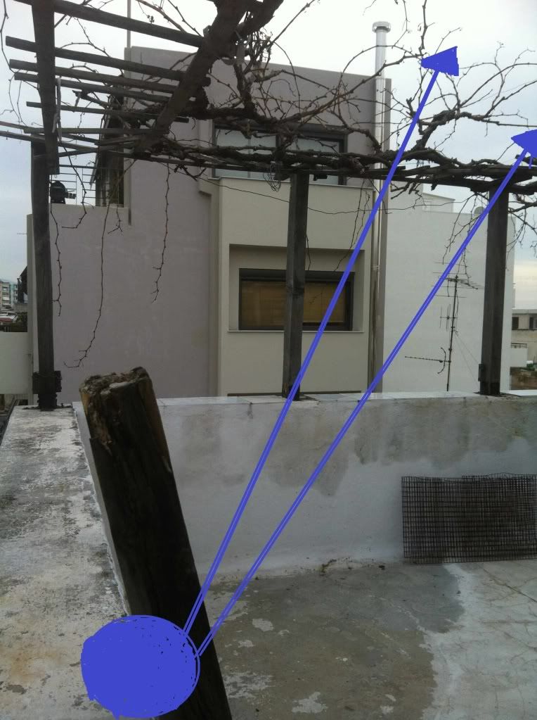

Η πολυκατοικία είναι περίπου 10 μέτρα μακριά...κανα μέτρο πάνω - κάτω . Η Παρακάτω φωτογραφία έχει τραβηχτεί από το σημείο που βρίσκεται το πιάτο. Δηλαδή ότι αντικείμενα βλέπεις στην τελευταία φωτογραφία είναι και μπροστά από το πιάτο.Υπολογίζω ότι εκεί που πρέπει να κοιτάει το πιάτο είναι στην φωτογραφία οπού πάνω δεξιά στην άλλη πολυκατοικία μπορείς να διακρίνεις ένα άλλο πιάτο (στο τρίτο κολονάκι).

αν η φωτογραφία είναι από τη θέση του πιάτου μπορεί να σου δημιουργεί πρόβλημα η κληματαριά. κάνε δοκιμές προσαρμόζοντας μπροστά σε μια από τις κολώνες και ψηλά τοποθετημένο. τι elevation θές στο πιάτο από την περιοχή σου??? είσαι σίγουρος (αν και δεν νομίζω) ότι δεν δημιουργεί πρόβλημα η πολυκατοικία απέναντι??

Δέν είναι πολύ χαμηλά το πιάτο σε σχέση με τα εμπόδια?
Καλησπέρα. Η πολυκατοικία δε φαίνεται να δημιουργεί πρόβλημα.Τη βάση του πιάτου την έχεις καρφώσει?Έάν ναι έχεις φωτο που να δείχνει την εγκατάσταση μέχρι τώρα?

Στη συγκεκριμένη περίπτωση η κληματαριά δεν ενοχλεί...
