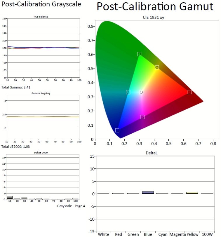

Η Q60T παίζει πολύ καλά, και κατόπιν ISF Calibration βγάζει απίθανη εικόνα είτε βλέπεις μέρα με φως από έξω είτε νύχτα.
Τα αποτελέσματα πρόσφατου calibration σε QE65Q60T ακολουθούν:

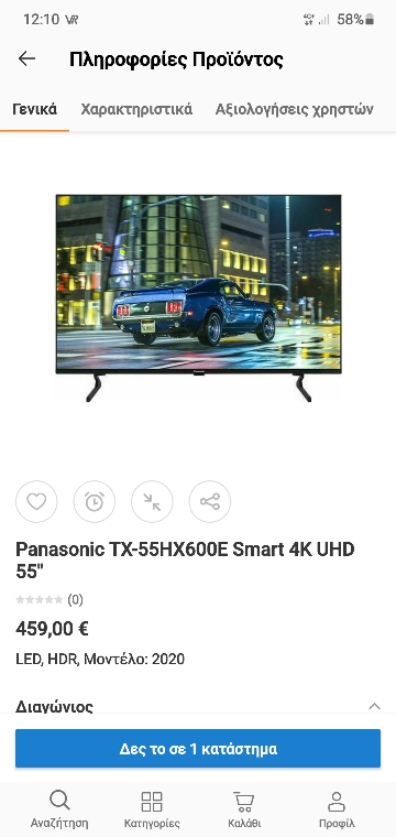

Τη θεωρείτε καλή περίπτωση για ένα φίλο;
https://www.kotsovolos.gr/sound-vision/televisions/led-lcd/215960-panasonic-tx55hx600e-55
Στάλθηκε από το SM-N975F μου χρησιμοποιώντας Tapatalk
Δεν υπάρχει ένα review για να δούμε τι πάνελ έχει. Σε δύο site που είδα γράφουν για VA panel. Επίσης δεν γνωρίζω αν φτιάχνεται από τη Panasonic στη Τσεχία ή από τη Vestel.
VA πρέπει να είναι..
Καλό VFM μου φαίνεται..
