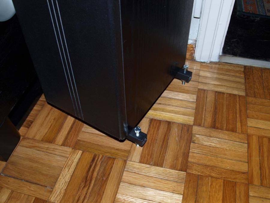

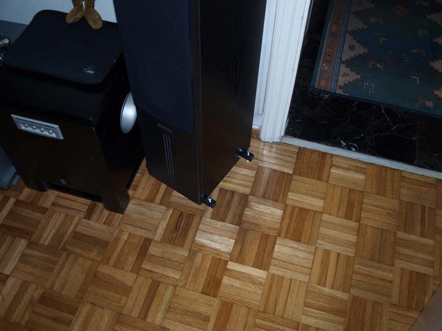

Εγω παντως επειδη το εψαξα για βασεις ηχειων και ακιδες και τρελαθηκα απο τις τιμες ειπα να φτιαξω κατι δικο μου. Στην αρχη ειπα να παω σε ενα μηχανουργειο και να μου φτιαξει ακιδες οπως ακριβως θα ηθελα. Μετα ομως σκεφτηκα να κανω κατι δικο μου εντελως handmade. Ετσι εφτιαξα τις παρακατω βασεις για τους πυργους μου.
Ειναι κυλιοδοκοι, οπου με τη βοηθεια ενος φιλου τους εκοψα στα μετρα που ηθελα, εκανα τρυπες στα σημεια οπου βιδωθηκε στις υπαρχουσες τρυπες του ηχειου απο κατω,τοποθετησα σφουγγαρακια στο ενδιαμεσο για τυχον κραδασμους, τρυπησα τις ακρες τους για να περασει η βιδα με το παξιμαδι απο κατω (η οποια λειτουργει και ως αποστατης του ηχειου απο το εδαφος) και ολα αυτα κοστησαν αν θυμαμαι καλα 10 ευρω.
Τωρα μενει να βρω κατι να ταπωσω τις τρυπες στο πλαι.

Μια χαρά σας βλέπω
Αν πάρεις τα παραπάνω που ειναι αρκετά πρακτικά ισως να σε βοηθήσουν και παξιμαδια για να μπορείς να μεταβάλεις το υψος αλλά και για σφιξουν καλύτερα
