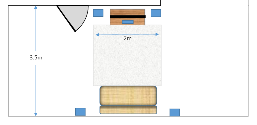

θέλω να προχωρήσω στην αγορά ενός συστήματος ενισχυτή AV και ηχείων LR με budget περίπου 500 . Το σκεπτικό είναι αργότερα να μπορέσω να συμπληρώσω και sub, κεντρικό, surround.
Ο χώρος που θα βρίσκεται το σύστημα είναι συνολικά ~30 τμ αλλά ο χώρος μεταξύ των ηχείων πολύ μικρότερος όπως φαίνεται και στο σχήμα ~8 τμ. Το σύστημα θα χρησιμοποιείται 50/50 για μουσική / ταινίες.

Σε ευχαριστώ για την απάντηση, αλλά επειδή μόνο από τα link δεν καταλαβαίνω τι θες να πεις, πιστεύεις ότι στον χώρο θα ταιριάξουν καλύτερα τα ηχεία που προτείνεις; Σχετικά με αυτά που ανέφερα πως είναι;
Θα προσπαθήσω να ακούσω όσα μπορώ την επόμενη εβδομάδα για αυτό ρωτάω.

Ο χώρος σου φίλε χρειάζεται μεγαλύτερο ηχείο, απο αυτά που κοιτάς. Ηχεία μεγέθους zensor 3 που σου προτάθηκαν, θα το έλεγα minimum για front.
Αν βέβαια oι προσθήκες που σκέφτεσαι είναι δρομολογημένες για το κοντινό μέλλον, μπορείς να μεταφέρεις τα μικρά ηχεία που κοιτάς πίσω (surround) και να κάνεις υπομονή.
Aντιλαμβάνομαι ότι το budget δεν σου επιτρέπει κάτι καλύτερο αυτή τη στιγμή, οπότε θα σου πρότεινα να κάνεις κάποιες υποχωρήσεις σχετικά με τις εξελίξεις των ενισχυτών (όχι: atmos, hdr, 4K / ναι: hd audio, 3d, ισοστάθμιση) και να ψάξεις σε μεταχειρισμένα για κάτι καλύτερο.

Dalanik, συνεπώς δεν παίζει ρόλο που ο χώρος μεταξύ των ηχείων είναι αρκετά μικρότερος;
Άρα χρειάζομαι μεγαλύτερα ηχεία με τον κίνδυνο ένας εισαγωγικός ενισχυτής να μην μπορεί να τα οδηγήσει σωστά (όπως είπε και ο kostis22);

Δύο μέτρα δεν είναι μικρή απόσταση.
Τα δικά μου ηχεία δαπέδου τα έχω στα ~2,20μ, με απόσταση ακρόασης ~2,50μ, σε χώρο 24τμ.
Ο εισαγωγικός ενισχυτής ενδέχεται να είναι πρόβλημα και με μικρά ηχεία. Λίγα watt => χαμηλές εντάσεις, ειδικά αν το ηχείο είναι κάτω απο 87db και μια σταλιά να είναι, δεν...
Είναι πολύ σημαντικό κομμάτι ο ενισχυτής. Φυσικά και το ματσάρισμα με τα ηχεία.
Εφόσον το μπάντζετ και ο χώρος είναι δεδομένος, προτείνω να κάνεις κάποιες υποχωρήσεις σε θέματα τεχνολογίας και να δεις μεταχειρισμένα (φυσικά η αγορά να γίνει μετά από προσωπικό έλεγχο).
