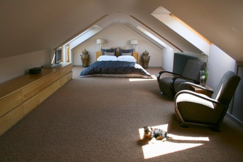

Ωραία τέλος με τον προβολέα. Τώρα με την οθόνη έχω ένα θέμα. Επειδή δεν ταβάνι και η σοφίτα έχει
την κλασική τριγωνική οροφή σαν την φωτό πιο κάτω , υπάρχει ένα μικρο θεματακι εκεί. Από την αρχή ήθελα να πάρω όσο μεγαλύτερη οθόνη γίνεται τουλάχιστον 100 ίντσες. Αν την βάλω κατά μήκος της σοφίτας θα έχω μια οθόνη να κρέμεται στην μέση του σπιτιού
Από την άλλη αν την τοποθετήσω κάθετα θα είναι πολύ χαμηλά , δεν ξέρω αν γίνομαι κατανοητός :D . Στο εύρος των 200-250 που να κοιτάξω για αρχή να ξέρω τις διαστάσεις?
