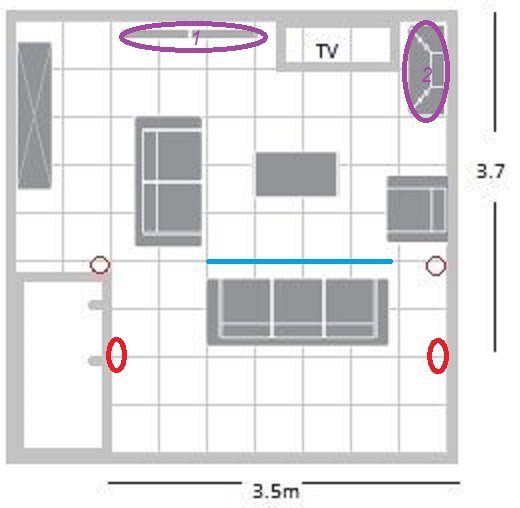

Το σώνουμε κάπως ή δεν υπάρχει ελπίδα;
Καμία δυστυχώς. Δεν θα έχεις σημείο αναφοράς όταν τα εμπρός είναι παράκεντρα. Γνώμη μου είναι ή αλλάζεις ελαφρά διαρρύθμιση ή μην ασχοληθείς καθόλου με HC. Πάρε κάτι που να παίζει δυνατά και σε εντάσεις, ρίχτο σε μια γωνία και τέλος.
