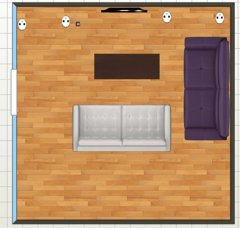

Ενδιαφέρομαι παιδιά για ενα πακέτο ηχείων 5.1.ο ενισχυτής μου ειναι ο pioneer vsx-2020,tv έχω την sony hx 800 46".ο χώρος ειναι περίπου 40 τ.μ.

Πέρα από τα τετραγωνικά οι διαστάσεις του χώρου ποιές είναι περίπου? Είναι παραλληλόγραμμος τετραγωνισμένος ή Γ? που υπολογίζεις να τα βάλεις?

40τμ είναι περίπου 6Χ6 έτσι?

το δωματιο ειναι 40-45 τ.μ. απο τα οποια τα 25-30 θα ειναι για το σαλονι και τα υπολοιπα ειναι της κουζινας,θα ειναι ενιαιος χωρος.

Πολλά λεφτά ρε συ. Για πίσω υπολογίζεις πάλι κολώνες; γιατί ανάλογα με τη θέση τοποθέτησηςτις γλυτώνεις και πας σε ραφιου. Και σίγουρα το δεκάρι είναι λίγο. Μη σου πω πως παίζει και ένα δωδεκαρι να χάνεται σε τόσο όγκο

για τα πισω λεω αυτα να βαλω και θα τα σηκωσω στον τοιχο σε υψος περιπου 2 μετρα και κατι.

Καλό είναι να μπουν σε βάσεις πλάγια κια λίγο πίσω στο ύψος του αυτιού χωρίς πολύ μεγάλες αποστασεις από τη θέση ακρόασης.

panoramius αυτο που προτεινεις θα κανω.θα τα βαλω σε βασεις οπως το εγραψες.ειμουν αναμεσα σε τοιχο ψηλα και βασεις.
