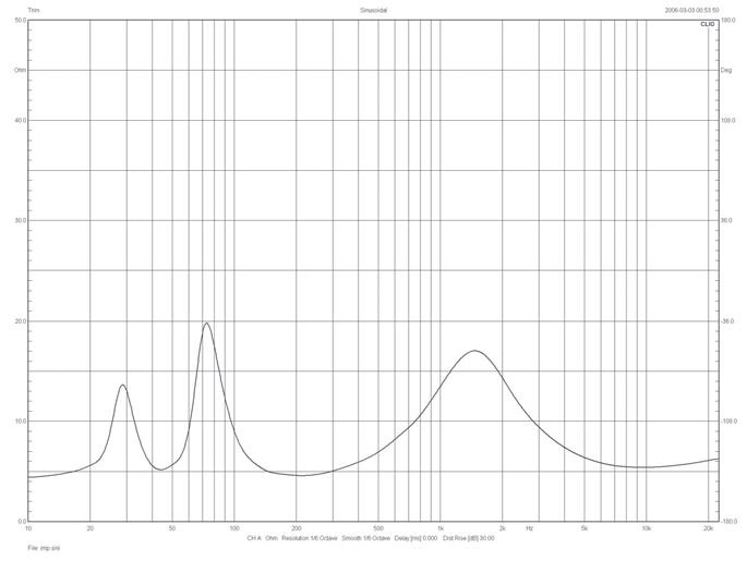

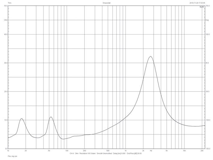

Έβαλα τα διαγράμματα της εμπέδησης, μπορείς να τα δεις. Ψάχνεις είτε η χαμηλότερη εμπέδηση να είναι σε πιο ψηλή συχνότητα, είτε αν είναι χαμηλή σε χαμηλή συχνότητα να μην έχει μεγάλες διακυμάνσεις.
Πάντως δεν είναι κάτι πολύ δύσκολο ως φορτίο γενικότερα και τα δύο. Από κει και πέρα κανείς δεν μπορεί ποτέ να εγγυηθεί τίποτε.

1x127, 2x121, 5x65, 7x44.
Μια χαρά για την κατηγορία του, και παραπάνω.
