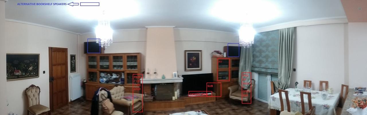

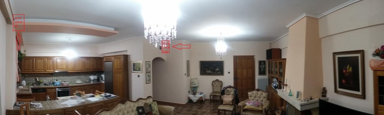

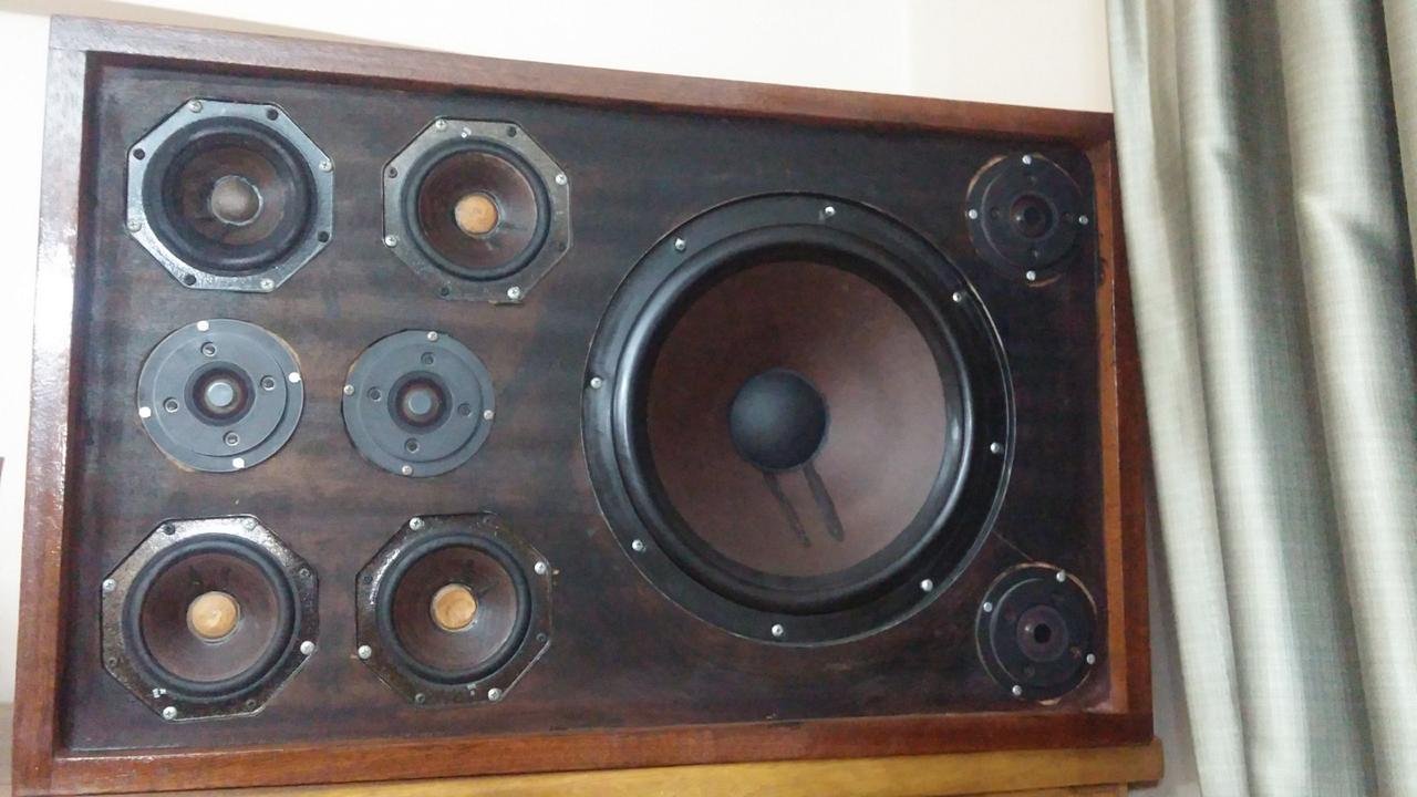

Λοιπόν, για να πάρετε μια ιδέα πως είναι ο –προβληματικός- χώρος, έχω κάνει attach τις φώτο παρακάτω. Επιμένω σε διαφορετικά ηχεία πίσω γιατί πολύ απλά το να μπουν ενσύρματα πίσω είναι πολύ πολύ δύσκολο λόγω απόστασης (για το ένα πίσω ηχείο θα χρειαστώ πάνω από 15 μέτρα καλώδιο στην περίπτωση του ενσύρματου, με ότι αυτό συνεπάγεται σε απώλειες). Στα κόκκινα κουτάκια είναι πως έχω σκεφτεί να γίνει η τοποθέτηση αλλά και μία εναλλακτική πρόταση με μπλε. Τα τωρινά diy ηχεία είναι όπως η τρίτη εικόνα (τα subs είναι 12”) τα οποία για την ηλικία τους παίζουν ικανοποιητικότα. Σκέφτομαι μήπως πάω στο SVS PB-2000 λόγω χώρου αλλά βγαίνω τελείως εκτός budget. Σε τελικό ίσως πάω στο μέλλον αλλά όχι προς το παρών (αν καταλήξω στα Tannoy που γλυκοκοιτάζω). Σαν τελευταία λύση, λόγω budget, ίσως να γίνει diy το sub ή να κρατήσω τα παλιά με κάποιες μετατροπές φυσικά και να πάω μόνο σε πίσω και κεντρικό (αν και δε μου αρέσει σαν ιδέα γιατί θέλω να ξεφορτωθώ τις "κούτες").

Είναι όντως δύσκολος ο χώρος. Εφόσον σε ενδιαφέρει σοβαρά το home cinema, εγώ θα πρότεινα να δοκιμάσεις εξολοκλήρου αλλαγή της διάταξης με την τηλεόραση σε έπιπλο μπροστά από την μπαλκονόπορτα. Έτσι θα έχεις περισσότερο "αέρα" διαθέσιμο για την τοποθέτηση των ηχείων σου τόσο των μπροστινών που είναι τα πιο σημαντικά, όσο και των περιφερειακών. Θα μου πεις τώρα που θα πάει η τραπεζαρία; Αν δεν την χρησιμοποιείς συχνά ίσως να κολλήσει πίσω σε κανένα τοίχο και να την βγάζεις μόνο όταν έχεις τραπέζι, όλα πάντως δεν μπορείς να τα έχεις.
