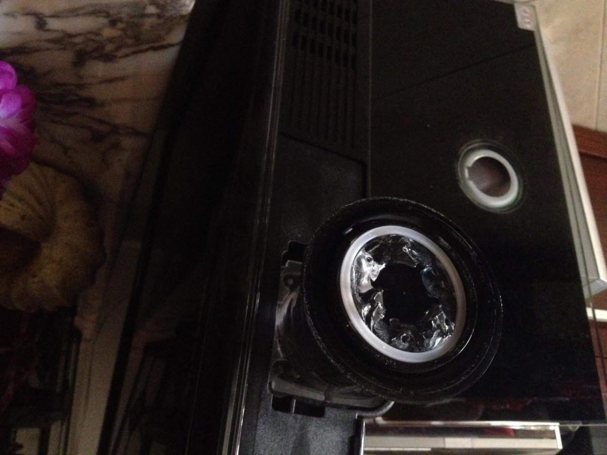

Μετά από 10 χρόνια άψογης λειτουργίας, χωρίς να έχει βγάλει το παραμικρό πρόβλημα, χθες τη νύχτα η SAMSUNG 40 B650 «αυτοκτόνησε», αφού έσπασε η βάση της και προσγειώθηκε στο πάτωμα! Αν και εξωτερικά δεν έπαθε κάτι, το πάνελ έχει παραδώσει το...πνεύμα του. Οπότε προέκυψε θέμα αγοράς νέας TV, για τις...οικογενειακές ανάγκες θέασης. Οι οποίες, για την συγκεκριμένη τηλεόραση, θα είναι: παιδικά κανάλια, ελληνικά κανάλια όποτε έχουν καμιά καλή ταινία ή κάτι που να βλέπεται, πολλά αθλητικά (έρχεται και το mundobasket) κυρίως μέσω streaming,όπως και ταινίες. Η απόσταση θέασης είναι 3 μέτρα, συνήθως χωρίς γωνίες, μέγιστο ύψος 70 εκατοστά λόγω περιορισμού από έπιπλο και πρόθεση η τιμή της να είναι κάτω από 500 ευρώ. Tι έχουμε να προτείνουμε;
