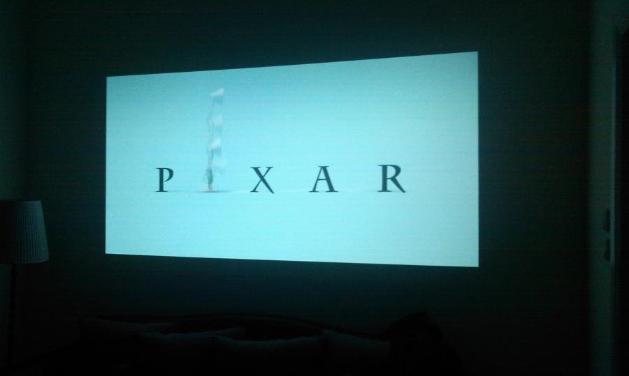

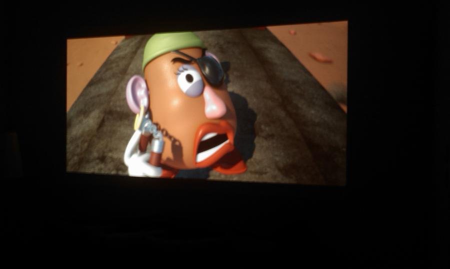

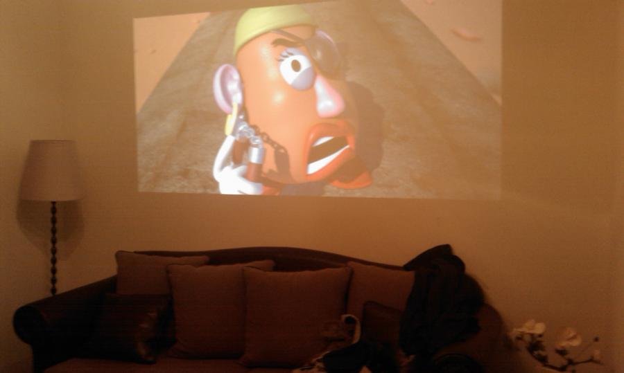

Εγω που εχω τον hd 20 ειμαι απολυτα ευχαριστημενος απλα αμα ειναι η επιλογη σου θα πρεπει να προσεξεις σχετικα με την τοποθετηση του καθως δεν εχει lens shift.θα ποσταρω καμια φωτο να δεις!ααα το rainbow effect δεν το παρατηρω!και ο προβολεας ειναι απο πισω μου!!
Η αποσταση του προβολεα ειναι 3 και κατι μετρα και η φωτο απο κιν.
