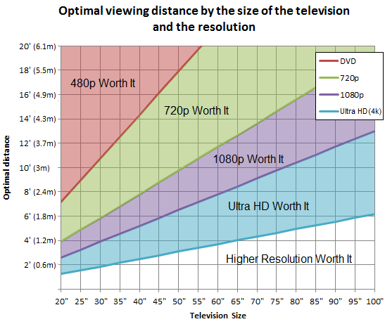

αποσταση θεασης απο 2.5 εως 2.9 μετρα.τι λετε ως ποιο ειδικοι?φοβαμαι οτι η 55 θα ειναι μεγαλη.επισης ξερει κανεις ποσα πραγματικα ΗΖ ειναι η tv?ως προς την ποιοτητα εικονας αξιζει τα χρηματα της?
Μιά χαρά είναι οι 55" για την απόσταση σου. Η 48" είναι μικρή. Το θέμα είναι ότι η τιμή είναι υψηλή και πλησιάζει αρκετά αυτή της OLED ειδικά αν θα την πάρεις από "μεγάλο" κατάστημα. Γνώμη μου είναι αν μπορείς να ανέβεις λίγο ακόμα να πάρεις την LG, αν όχι να κοιτάξεις μια καλή FullHD

Εχω την 55JU 7000 εδω και ένα μήνα περίπου. Σχετικά με αυτό που ρωτάς για την απόσταση εννοειται οτι πρεπει να πας σε 55αρα....Την πηρα 1899ευρω και με δωρο 220ευρω δωροεπιταγη + δωρεαν συντηρηση για ολα τα κλιματιστικα του σπιτιου μου. H oled της lg αν δεν κανω λαθος ειναι λιγο κατω απο τα 2500χιλιαρικα οποτε δεν ειναι και μικρη η διαφορα. Προσωπικα δεν εχω βρει κατι που να με χαλαει, καλα μαυρα, λεπτομερεστατη εικονα, καλή κινηση, smart λειτουργιες, μονο αρνητικο μικρες γωνιες θεασης και οτι ηθελα καμια 10αρια ιντσες ακομα. Γενικα θα μεινεις ευχαριστημενος.
